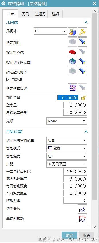

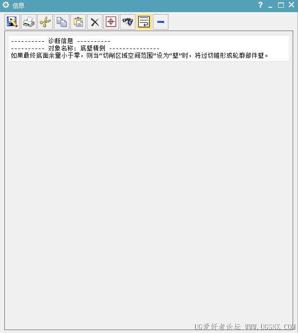

UG12.0底壁铣,这个提示是什么意思?是说这个刀轨铣完可能不是圆的吗?
通过网盘分享的文件:提示.prt

发表于 2025-6-23 11:15:23 | 显示全部楼层
这是UG NX 12.0中底壁铣操作的诊断提示,意思是:当“切削区域空间范围”设为“壁” ,且最终底面余量小于0时,加工会过切锥形或轮廓部件壁,并非直接说铣完不是圆的,而是警示过切风险,过切会破坏尺寸精度与形状,可能让实际加工轮廓和设计不符,不只是圆度问题,各类壁状轮廓都可能受影响。
解决思路:检查底面余量设置,确保不小于0;或根据需求调整“切削区域空间范围”,若要保留“壁”设置,就修正余量避免负值,以此消除过切风险,保证加工质量 。

 楼主| 发表于 2025-6-23 12:41:03 | 显示全部楼层
阿瑟如果 发表于 2025-6-23 11:15
这是UG NX 12.0中底壁铣操作的诊断提示,意思是:当“切削区域空间范围”设为“壁” ,且最终底面余量小于0 ...
好,谢谢,那我改成这样就安全了是不是

发表于 2025-6-23 13:12:07 | 显示全部楼层
因为你选的是壁,过切的可能不是按你壁的形状

发表于 2025-6-23 13:22:30 | 显示全部楼层
提示壁的余量可能不准吧

发表于 2025-6-23 15:55:29 | 显示全部楼层
当程序计算出 “底面最终余量为负数”(意味着实际切削会超过预设底面,破坏零件),且同时 “切削区域空间范围被设为‘壁’”(限定刀具只切侧壁)时,就会触发 “过切部件壁” 的诊断提示,本质是 工艺参数冲突、余量计算错误 导致的加工风险预警,提醒调整编程参数(如余量、切削范围设置 ),避免撞刀、报废零件。
简单说就是:参数设置矛盾,这么干会切坏零件,系统提前拦着你 ,得改程序里的余量或切削范围~

 楼主| 发表于 2025-6-24 15:42:45 | 显示全部楼层
爱好者储先生 发表于 2025-6-23 15:55
当程序计算出 “底面最终余量为负数”(意味着实际切削会超过预设底面,破坏零件),且同时 “切削区域空间 ...
好,我改成底面了
