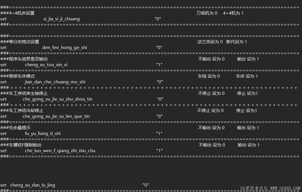

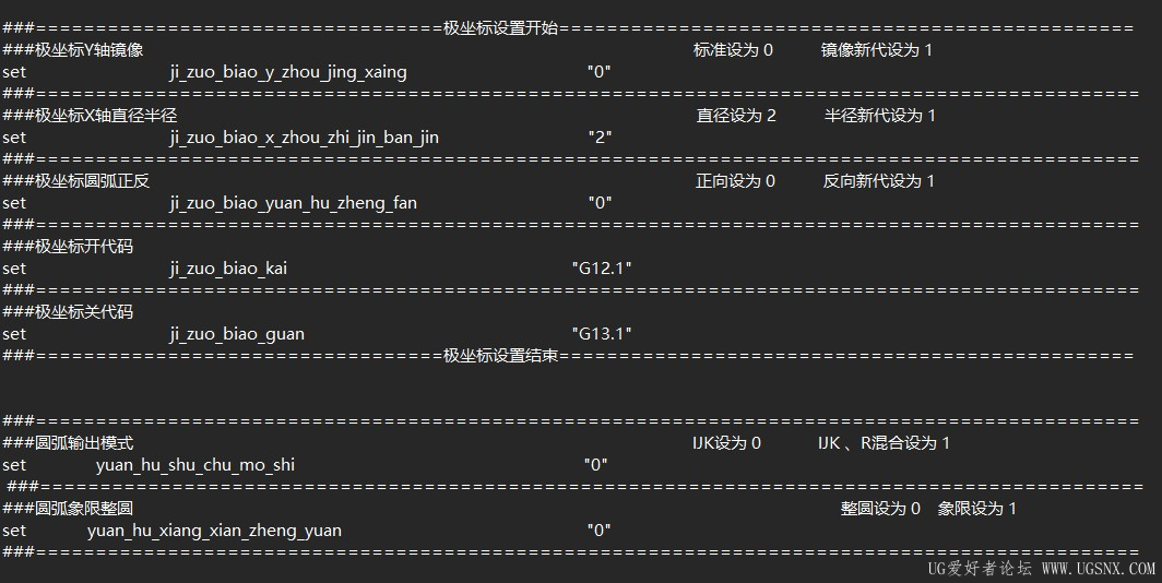

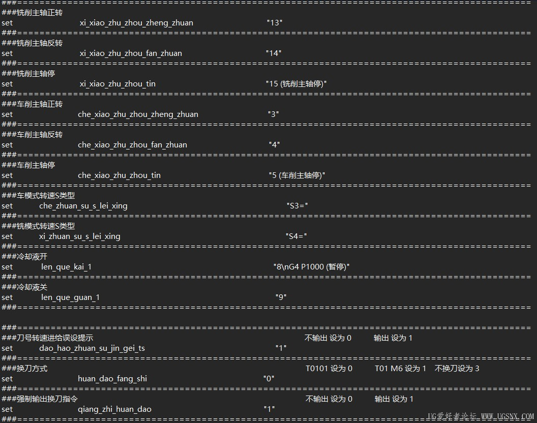

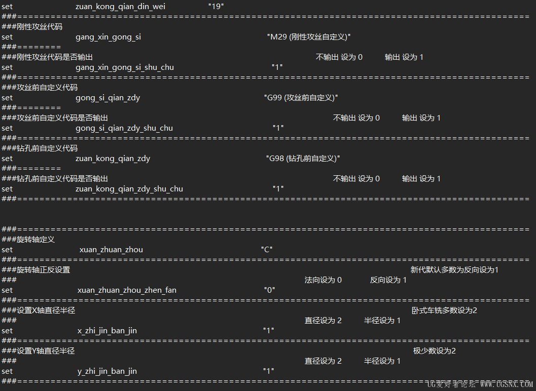

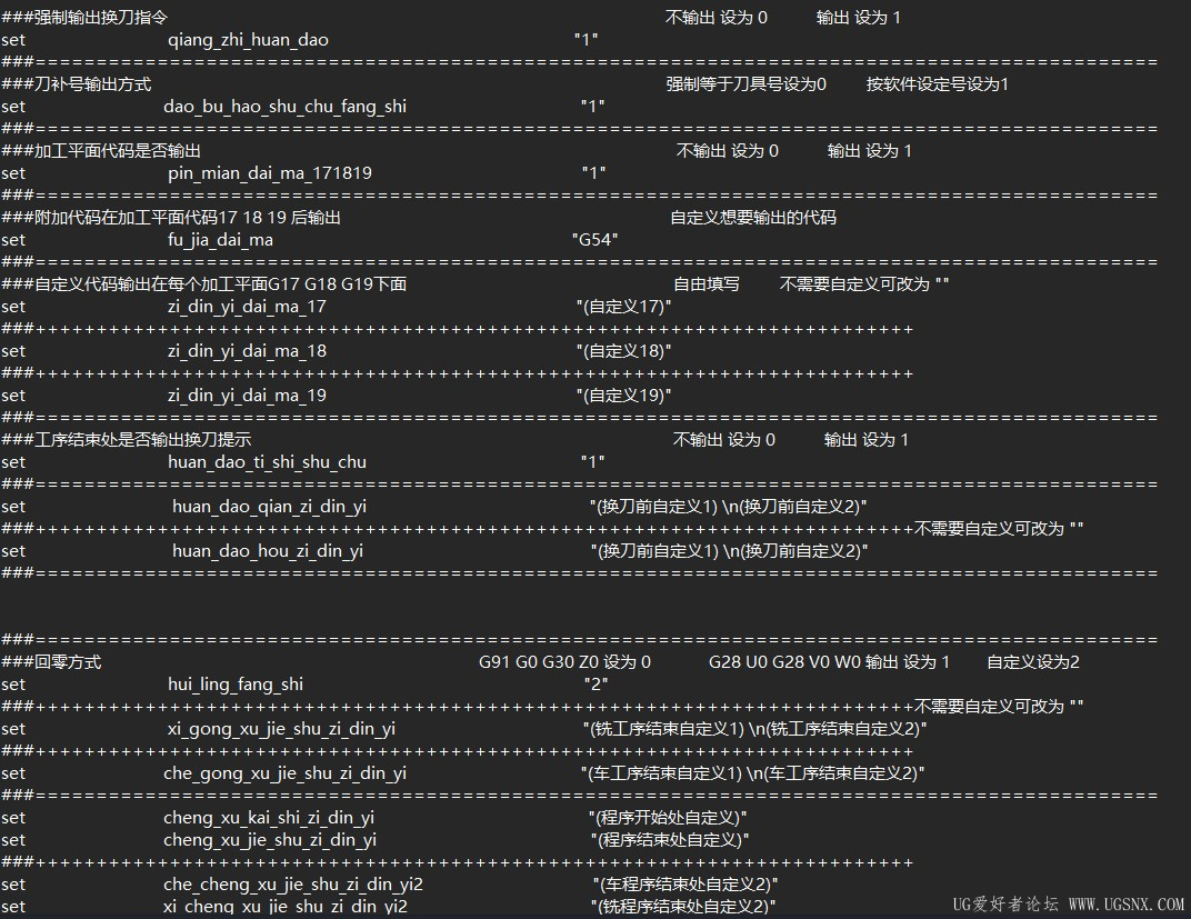

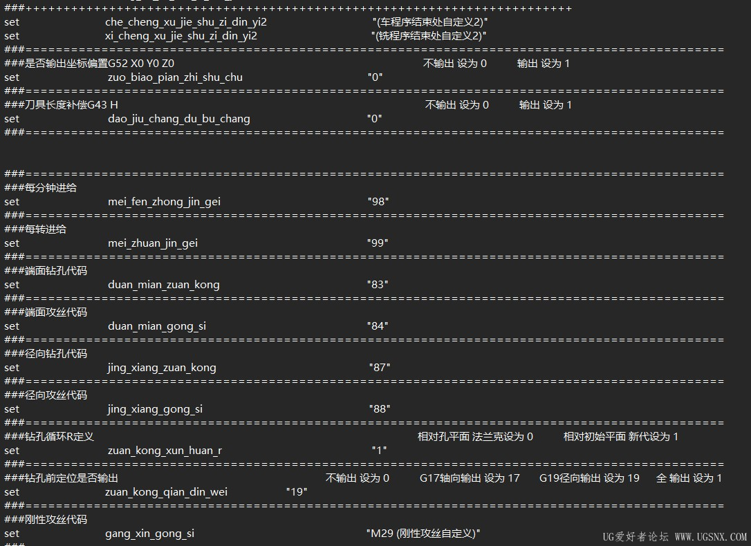

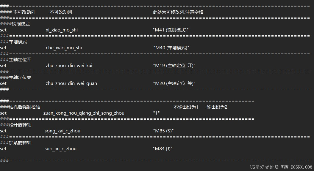

车铣一体后处理-试用.rar (260 Bytes, 下载次数: 439)
QQ拼音截图未命名6.jpg QQ拼音截图未命名5.jpg QQ拼音截图未命名4.jpg QQ拼音截图未命名3.jpg QQ拼音截图未命名2.jpg QQ拼音截图未命名1.jpg QQ拼音截图未命名.jpg
车铣后处理,类似法兰克的基本都能用,比如马扎克,新代,广数,凯恩帝这些,提供丰富的配置文件,按需修改
