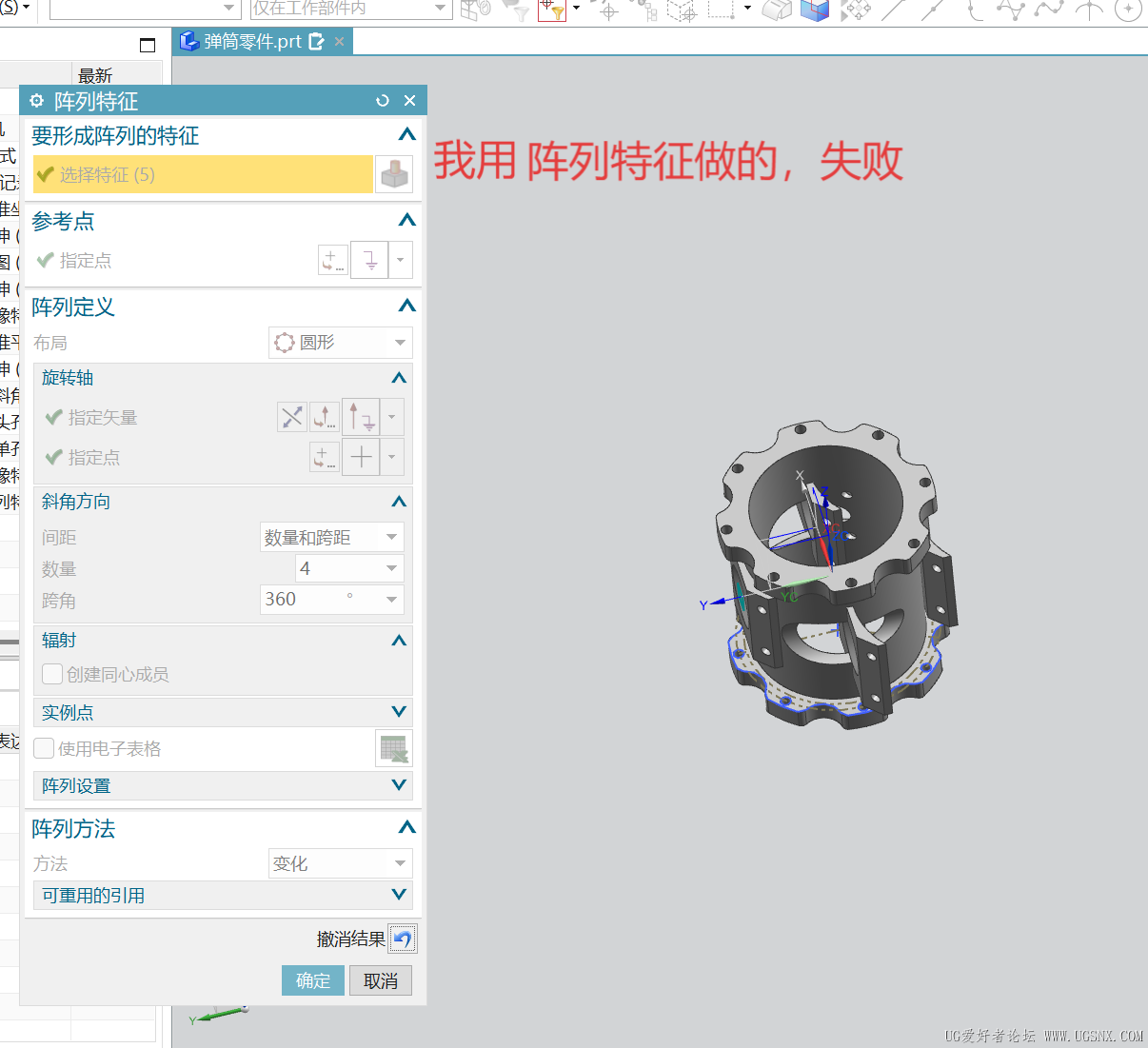

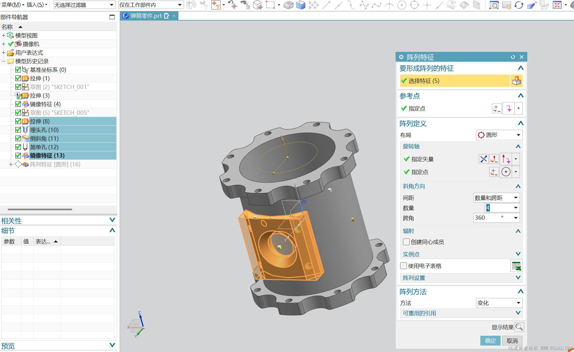

大家好,我画了一个零件,阵列特征出是错的,请大家帮忙看一下

方位-遵循阵列

阵列几何特征我试了,埋头孔做不出来

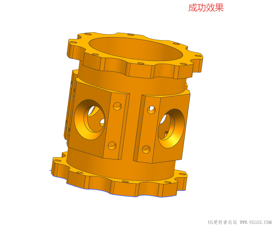

 楼主| 发表于 2025-6-29 19:34:18 | 显示全部楼层
太感谢了,成功了
