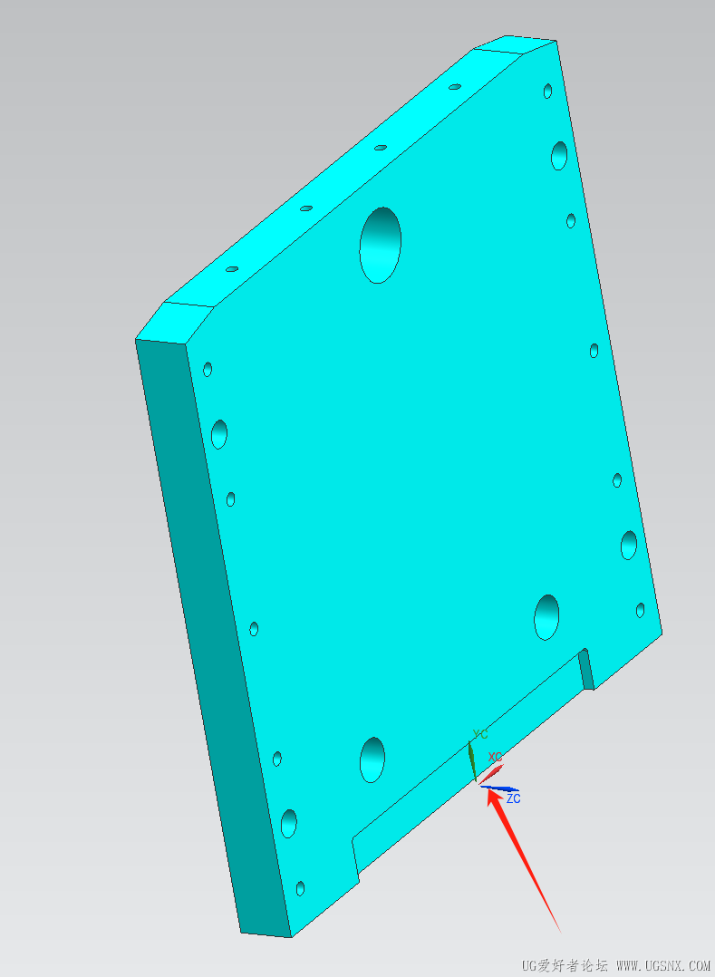

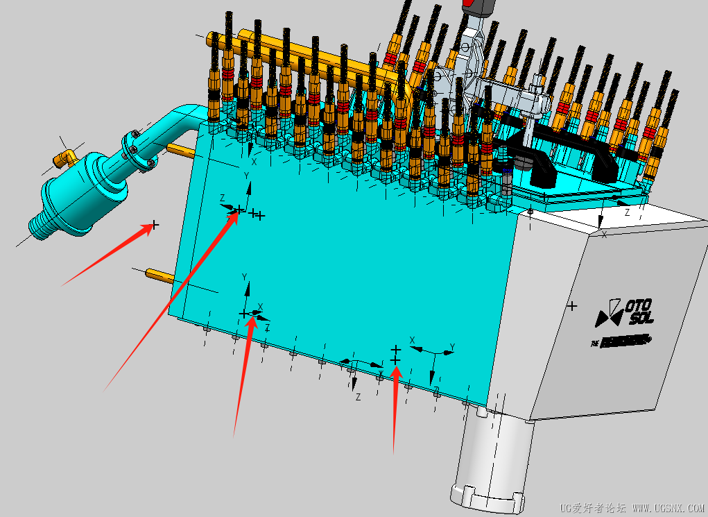

大家好,请见图片.
每个零件坐标系如何不显示?
Ctrl+B 选不上,也就没办法隐藏.
那些点可以选中,也可以隐藏,但坐标系选不上
如何解决?

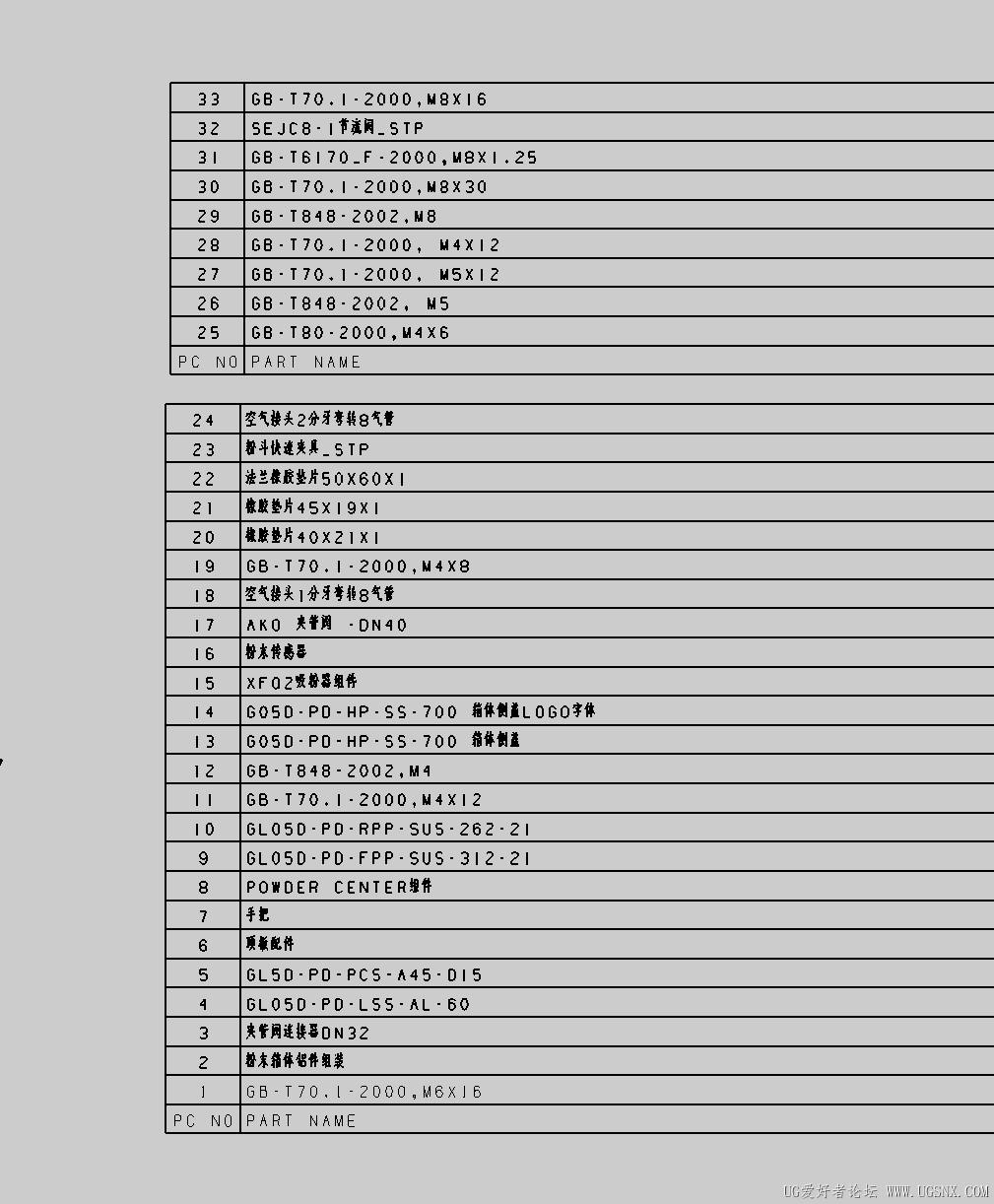

还有就是如何让这2个明细表变成1个表格?
1002

发表于 2025-7-9 19:13:04 | 显示全部楼层
全选,替换引用集,选择model即可!

发表于 2025-7-9 11:14:10 | 显示全部楼层
每个零件里去隐藏了,要不改引用集

 楼主| 发表于 2025-7-9 11:14:58 | 显示全部楼层
lianzheng6567 发表于 2025-7-9 11:14
每个零件里去隐藏了,要不改引用集
就是每个零件里面也选不上

 楼主| 发表于 2025-7-12 09:43:28 | 显示全部楼层
NX编程小学生 发表于 2025-7-9 19:13
全选,替换引用集,选择model即可!
谢谢!
发表于 2025-7-15 15:35:49 | 显示全部楼层
菜单——编辑——显示与隐藏——基准——坐标系
