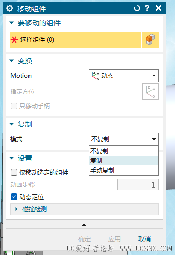

发表于 2025-7-18 17:36:49 | 显示全部楼层
我一般都是移动组件,选复制直接拉出来,类似SW按Ctrl
