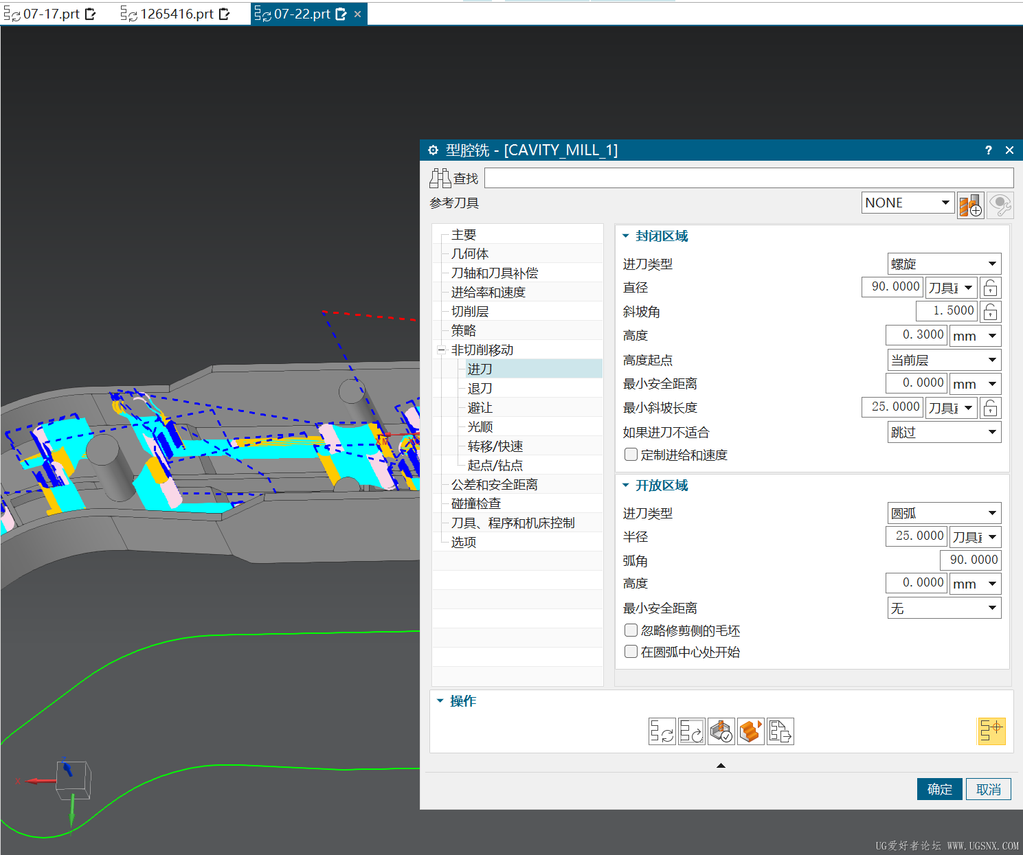

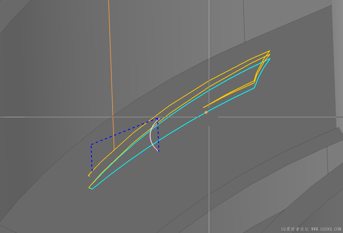

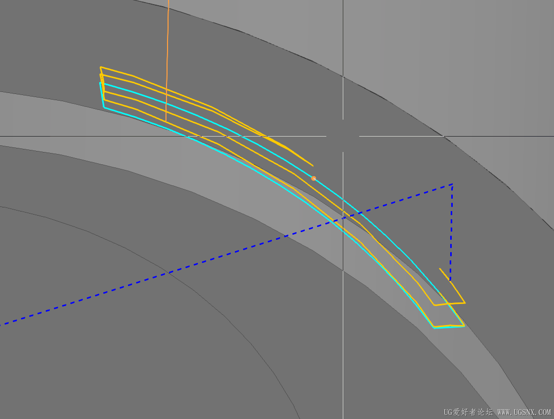

封闭区域进刀设置螺旋有的进刀线类似于沿形状斜进刀,但是走的是之字形。想问问各位大佬为什么会出现这种现象,按理说如果区域太小小于我设置的最小斜面长度应该会不生成刀路了啊,如果这种刀路实际上机又会产生什么影响呢?最后一张是正常的。

那是因为宽度不够螺旋进刀,软件就会改用斜插方式进刀

那是因为你设置的区域螺旋下刀会过切,软件给你改的斜插式进刀,试试螺旋直径小一点或用小一点的刀具加工

那是因为你设置的区域螺旋下刀会过切,试试螺旋直径改小一点或用小一点的刀具加工
