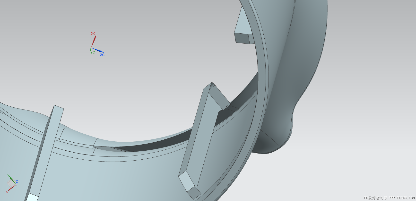

如题所示,还能虚空选面,我用偏置曲面0mm,偏置出这么个面,请问大佬们这是什么问题,如何解决,UG10版本 微信图片_20250723131159.png 微信图片_20250723132833.png

发表于 2025-7-23 14:28:56 | 显示全部楼层
大概率就是面有问题,重新缝合,哪里不行整哪里。

发表于 2025-7-23 13:26:36 | 显示全部楼层
你这种得传文件上来

发表于 2025-7-23 13:36:34 | 显示全部楼层
把旁边那个镜像一个过去就可以啦

 楼主| 发表于 2025-7-23 13:43:58 | 显示全部楼层
有情感的NPC 发表于 2025-7-23 13:26
你这种得传文件上来
文件已上传

 楼主| 发表于 2025-7-23 13:46:18 | 显示全部楼层
32212110 发表于 2025-7-23 13:36
把旁边那个镜像一个过去就可以啦
我尝试过加厚合并,没啥用,看起来还是破掉的,而且看起来破了的也不只是这根筋,四周一圈都是看起来破掉的

发表于 2025-7-23 14:30:06 | 显示全部楼层
有的时候是别的软件转格式,会出现这样的情况

发表于 2025-7-23 14:41:44 | 显示全部楼层
直接抽个面再把外面的面偏进去重新弄得了

发表于 2025-7-23 14:50:48 | 显示全部楼层
优化面一下,就好了

发表于 2025-7-23 14:50:53 | 显示全部楼层
退出软件,重新打开。先排除显示问题。
