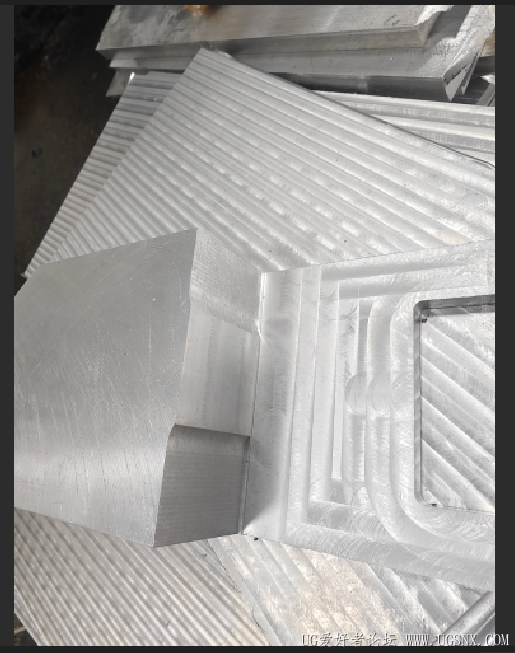

动态铣刀路上是没有过切的,为什么铣出来过切一个毫米多

实体不全吧,退刀有间隙

发表于 2025-7-29 19:33:45 | 显示全部楼层
你把中间那个空的补起来,整体一起切削就没问题
点评
把中间补起来或像面铣一样来回侧刃刮,所以合理的刀路可以避免90%的过切.  发表于 2025-7-31 08:55

发表于 2025-7-29 18:28:12 | 显示全部楼层
把快速进给改G01,移刀改9999

发表于 2025-7-29 16:16:39 | 显示全部楼层
为什么会在内部退刀?毛坯不完整?

发表于 2025-7-29 16:25:38 | 显示全部楼层
进退刀干的?

发表于 2025-7-29 16:27:59 | 显示全部楼层
估计是进退刀 我昨天也出了这种事 还好就是个电极

发表于 2025-7-29 16:39:18 | 显示全部楼层
看图片是的刀路和工件不像的进退刀干的    也没有图档

发表于 2025-7-29 16:41:51 | 显示全部楼层
设置方法:非切削移动-移刀-低高度转移-最大长度-1500刀具直径百分比
