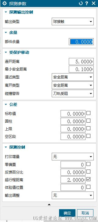

UG编的探头程序,探头下去了,看着不太对啊,怎么改?

 楼主| 发表于 2025-8-8 09:44:55 | 显示全部楼层
选择球接触还是一样

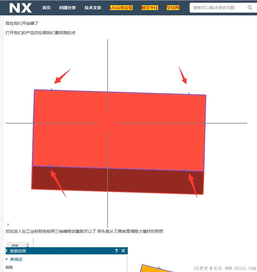

 楼主| 发表于 2025-8-10 23:14:48 | 显示全部楼层
kander117 发表于 2025-8-8 22:15
你在要探测的位置上先点,你在网上找一下这个探头的编程视频,有教程
你是说这个教程?
网上还有一些教程,不创建刀具,直接在面上任意位置点,只注意方向就行,我如果用前面的方法,导入了实体刀具就得用画线的方式,是这个意思吗?
