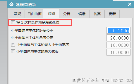

这个合并为啥会有小平面体啊😰,还有为什么扫掠跟替换面变灰了,多了个什么抽取体,合并好像也合并不了😤,倒斜角也选取不了那个拉伸出来的那个长方体😫

发表于 2025-8-18 09:27:15 | 显示全部楼层
对钩去掉
C:\Users\Administrator\Desktop\111.png 111.png

 楼主| 发表于 2025-8-19 09:23:56 来自手机 | 显示全部楼层
822666822666 发表于 2025-8-18 09:27
感谢感谢,爱你一万年😗
