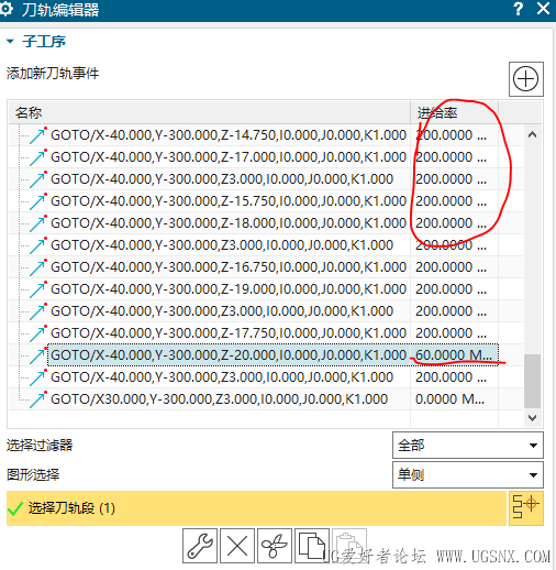

[求助] 请问大家特征钻孔孔底最后一刀怎么输出F值?

发表于 2025-8-18 19:42:50 | 显示全部楼层
为何要不同?

发表于 2025-8-19 07:59:16 | 显示全部楼层
孔底停留。

发表于 2025-8-19 08:52:06 | 显示全部楼层
你要用新版本的hole,

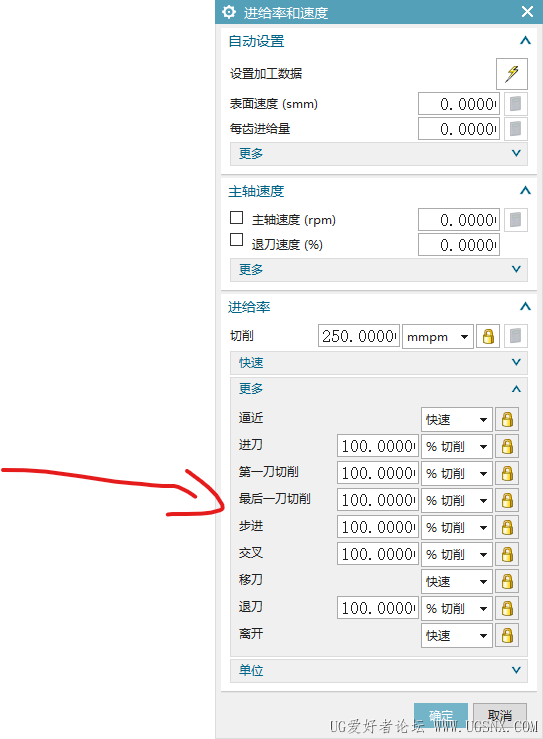

发表于 2025-8-19 15:18:54 | 显示全部楼层
最后一刀就在转速进给那个页面设置就好啦
