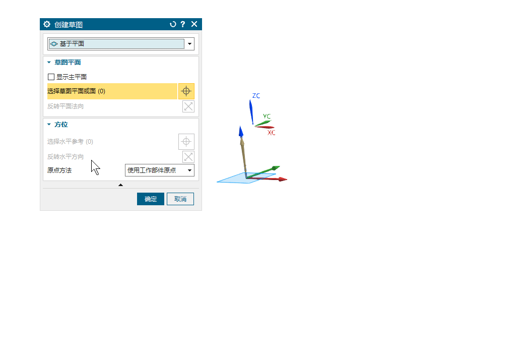

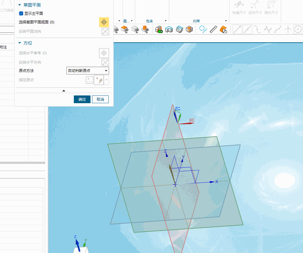

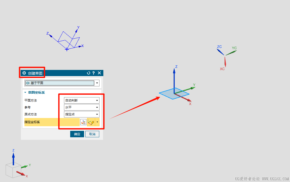

问题是:当,工作坐标系与绝对坐标系不重合时,创建草图平面时,“默认自动判断”时,显示的是绝对坐标系的XY平面,而生成时,自动跳转到,工作坐标系的XY平面上,
为什么开始不直接,显示在工作坐标系上

357.gif 我这个就是自动的,哪个平面都没选,右上角就是没有和绝对坐标系重合的wcs。

 楼主| 发表于 2025-8-26 14:17:28 | 显示全部楼层
你这个是,自动创建草图
设置成,手动创建草图,就成那样了
我的问题是:手动创建草图时,所见非所得---------不合理

发表于 2025-8-26 17:05:24 | 显示全部楼层
我试了,根本没有跳,默认是基本坐标系
