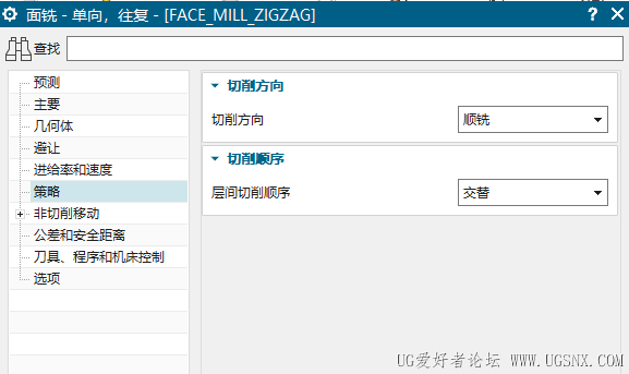

面铣有没有交替的选项,就是可以不用编辑刀轨实现不台刀,哪位老师指导一下

发表于 2025-9-6 13:20:43 | 显示全部楼层
这个?

发表于 2025-9-6 13:38:21 | 显示全部楼层
调出来,Cut Order Between Levels

 楼主| 发表于 2025-9-6 20:32:44 来自手机 | 显示全部楼层
请问一下这个怎么调出来,感谢
