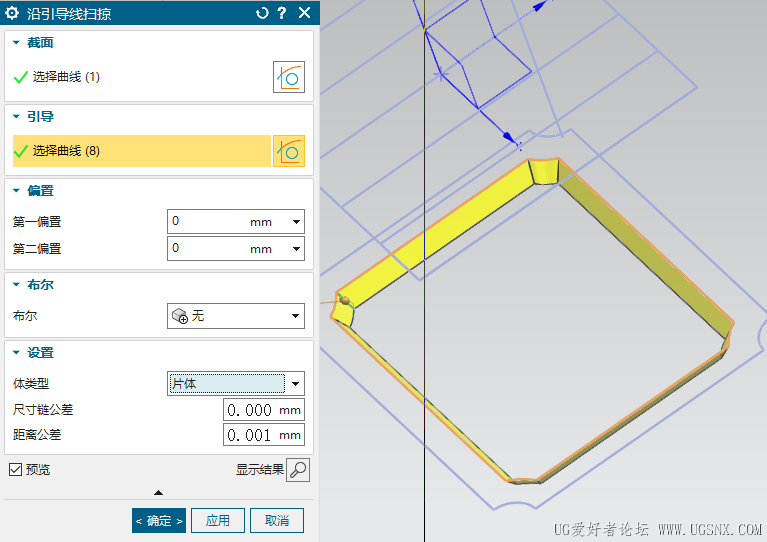

[求助] 求助,我这个沿导线扫掠最后闭环怎么闭不了
608
608
发表于 2025-9-18 10:45:36 | 显示全部楼层 |阅读模式
鞋架.prt (436.73 KB, 下载次数: 2)

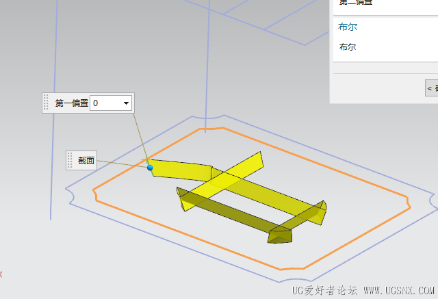

发表于 2025-9-18 11:38:29 | 显示全部楼层
这个更改选线规则就可以解决

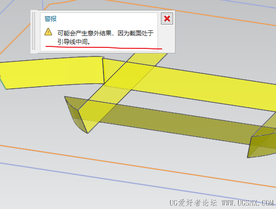

发表于 2025-9-18 13:19:43 | 显示全部楼层
你的截面线在引导线中间。有两个办法:一个是把截面线移到引导线起点或者终点,另外一个是把引导线打断成两条线段

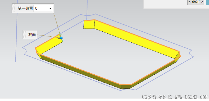

发表于 2025-9-18 15:52:32 | 显示全部楼层
在直线中间找个位置把直线切断,形成个起点和终点试试

发表于 2025-9-18 17:24:14 | 显示全部楼层
引导线要断开,

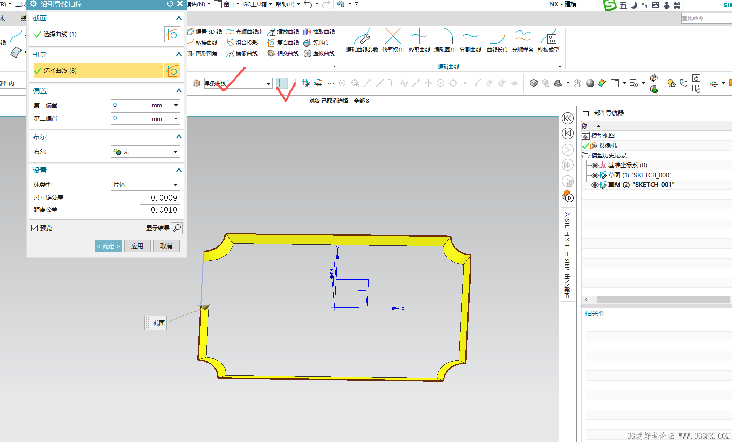

发表于 2025-9-20 12:10:20 | 显示全部楼层
选择线条时,提前按下在“选择节点处断开”!如图所示。
