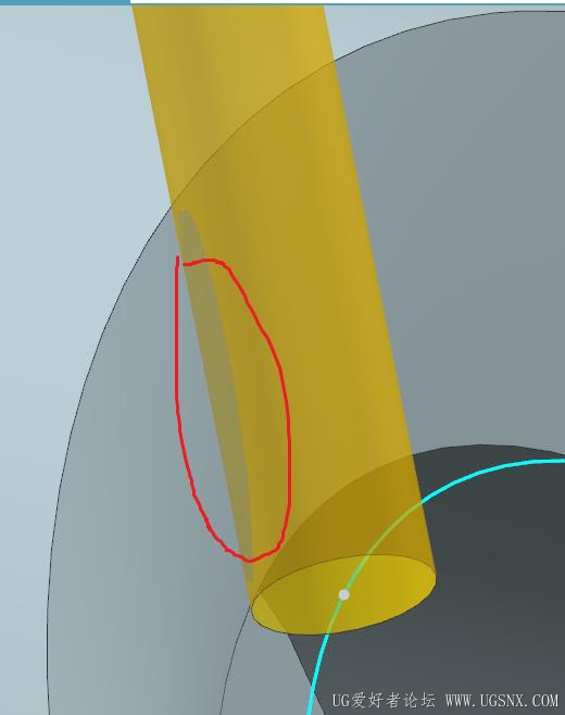

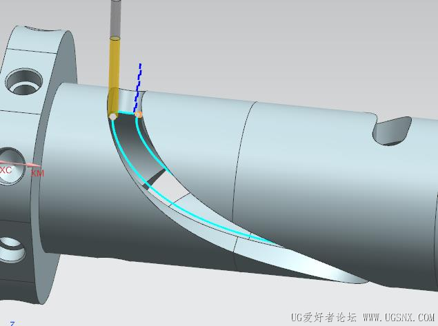

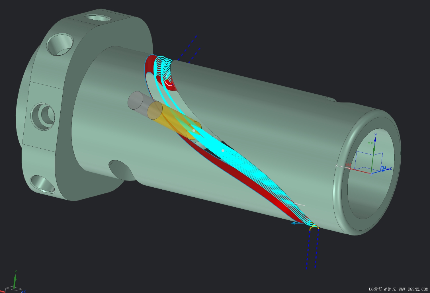

要求用刀具侧壁精加工,有兴趣的可以试试

发表于 2025-9-25 11:53:32 | 显示全部楼层
一刀过肯定是不行的,你画的面中间是鼓的。图形调整一下,可以一刀过。
