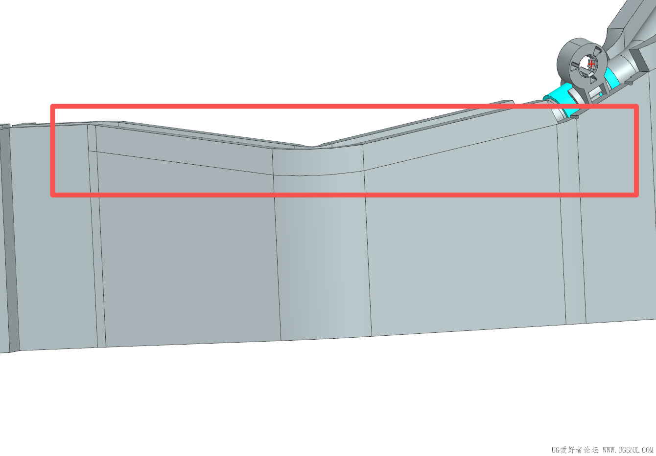

拉伸合并后,还是有线怎么解决
拉伸合并后,还是有线怎么解决
拉伸合并后,还是有线怎么解决

ThreeAxis★刚* 发表于 2025-9-29 07:51
优化 连结  删去 替换
对的,一套组合拳下来基本就差不多了。

前面有个人问过类似问题,同步建模–优化面。或者曲面–连结曲面

上图档瞅瞅

查查不应该有线的位置是不是共面,共面可以删除面。

优化 连结  删去 替换

替换面就行

对滴对滴,同一平面还可以用替换面

优化试试

替换面试试呢
