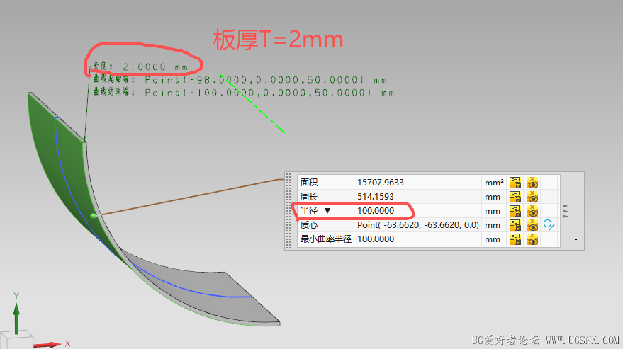

比如,我有一个2mm厚的板材,需要折弯成90°,最大外圆弧半径是R=100的四分之一圆弧,能否用NX2406的钣金应用模块输出折弯20次的对应展料图;
展料图需要包括,每一刀与下一刀的间距和折弯角度??

发表于 2025-10-8 15:37:46 | 显示全部楼层
应该不行  你这个纯属人工控制的。你要么卷圆是可以做到的

发表于 2025-10-9 07:30:48 | 显示全部楼层
用放样钣金可以

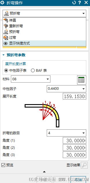

发表于 2025-10-9 08:36:19 | 显示全部楼层
级进模向导模块下的中间工步可以试试看

 楼主| 发表于 2025-10-14 10:05:03 | 显示全部楼层
这个功能真可以,感谢感谢

 楼主| 发表于 2025-10-14 10:08:11 | 显示全部楼层
lrh320123* 发表于 2025-10-9 08:36
级进模向导模块下的中间工步可以试试看
这个不太行,不能自己计算角度,而是需要人为设置;也谢谢您的建议
