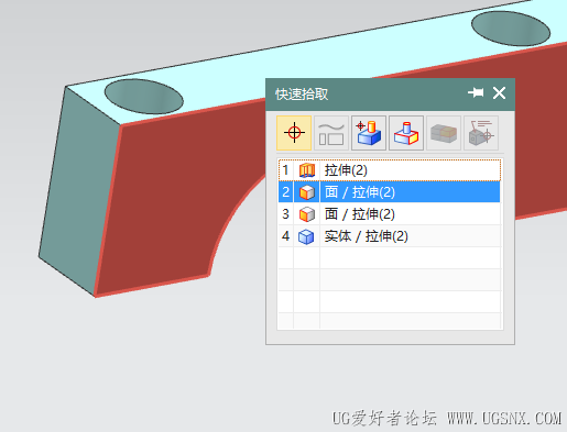

放在你要选的上面 等一会鼠标箭头出现三个点 再点击选择你要的

你把最高选择优先级改为面,下次点击面时就能单选一个面了
