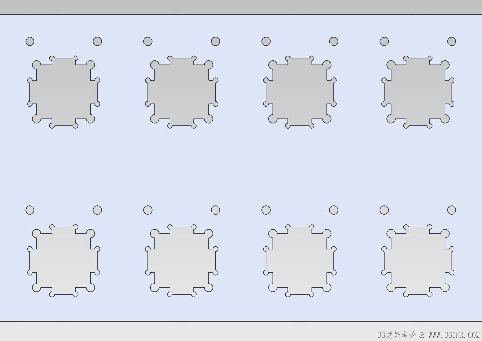

大量的避位孔,一张图上有几百上千个,有些孔的弧线还是两半的,手选眼都看瞎了。有个特征孔自动钻孔功能,但我不会用,也不知道能不能处理这种孔。不知道哪个外挂工具能处理。

发表于 2026-7-23 11:26:15 | 显示全部楼层
用算法筛选出同径孔。

发表于 2026-7-22 09:11:09 | 显示全部楼层
做个辅助体,避让孔变成完整的孔,随便选

 楼主| 发表于 2026-7-22 20:52:40 | 显示全部楼层
花仟蕙 发表于 2026-7-22 09:11
做个辅助体,避让孔变成完整的孔,随便选
目前是这样做的,画图,拉伸辅助体,没有好工具,只能这样了。
