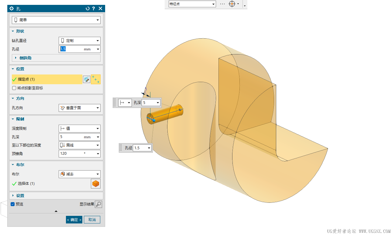

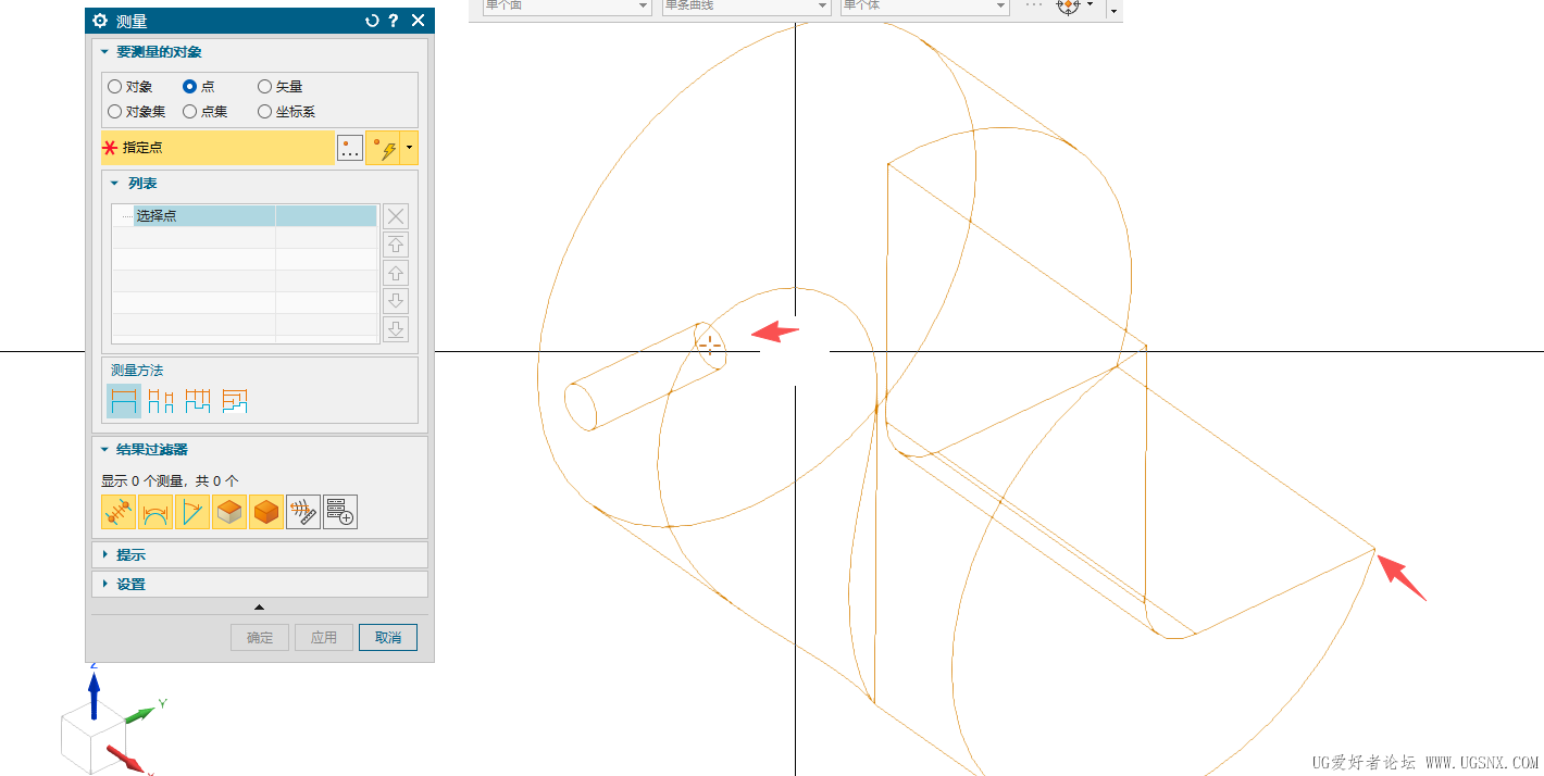

请教一下各位大佬,我在做题目遇到一个问题。在圆柱上创建一个孔,题目的问题是测量孔的顶锥点和另一个点的距离,我点击测量无法选择顶锥点,只能选择到肩线的圆心点。请问怎么才能选择到顶锥点
这是创建孔的参数
这是创建孔的参数

这是要测量的两个点

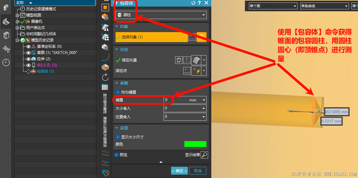

包容块就可以

选着对象直接选顶面的面就可以啊

没找到怎么直接选顶锥点,需要使用【包容体】命令选择圆锥面获得圆柱,用圆柱圆心替代顶锥点进行测量。

做个包容快
非常感谢,感谢大佬。
