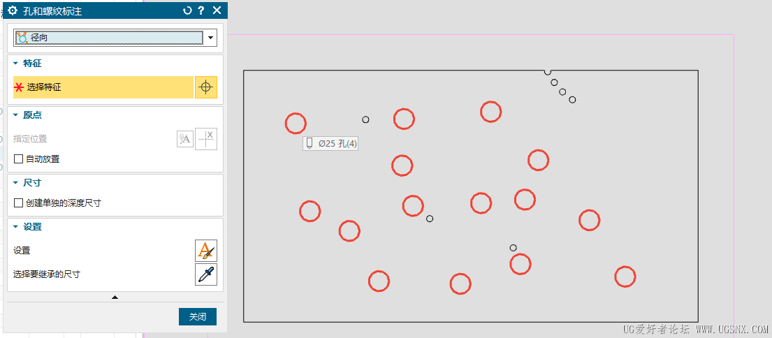

请问:非阵列“孔”怎样自动获得其数量

工程图集使用孔表格

 楼主| 发表于 2025-10-29 09:41:03 | 显示全部楼层
DCH881222 发表于 2025-10-28 20:54
工程图集使用孔表格
不是好方法

发表于 2025-10-29 16:48:18 | 显示全部楼层
卧槽这个我真有发言权,以前干过一段时间拆图。为这个事还难为过,还好还接触过CNC编程
加工模块里有个彩色阶梯图标的命令,我实在想不起来叫什么了,不是什么助手就是加工向导会自动帮你分析特征,孔就是其中之一(不过是英文的)
功能识别后就知道多大的孔有几个了,另外一个土法是用同步建模的调整直径,那个命令可以自动帮你识别同直径孔的数量,手写记一下就行
