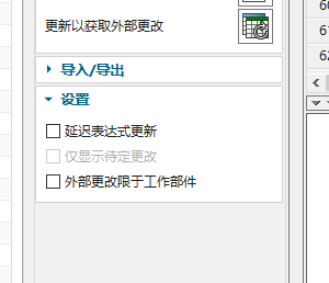

新装了nx2412,发现表达式有问题
做的装配体,所有的表达式都在总装配,包括一些零部件的尺寸计算等,在下级部件中引用总装配里面的表达式,现在发现一个问题,
我更改总装中的一些基础参数,下级零部件中引用的表达式参数,不更新
不更新的零件单独打开一下,就会自动更新了,延迟表达式更新已关闭
原来用的11.0版本,如果更改了总装配里面的参数,下级零件如果引用的参数发生变化,显示上零部件就会发生变化,
2412不行
如上,大家伙有没有遇到这种情况的
请赐教

发表于 2025-10-29 20:30:33 | 显示全部楼层
打开装配前,装配加载项选完全加载 但是加载会慢
点评
除此之外呢,还有没有其他办法呢???  发表于 2025-10-30 08:57
