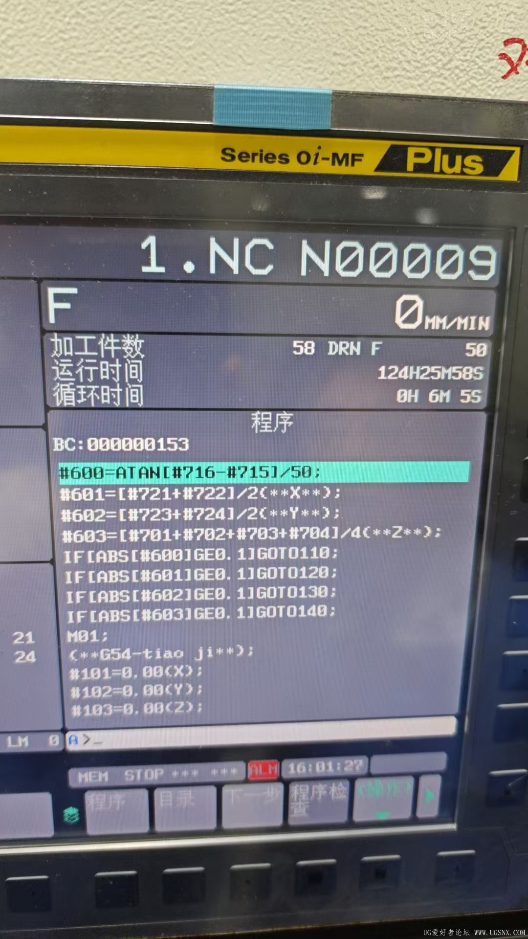

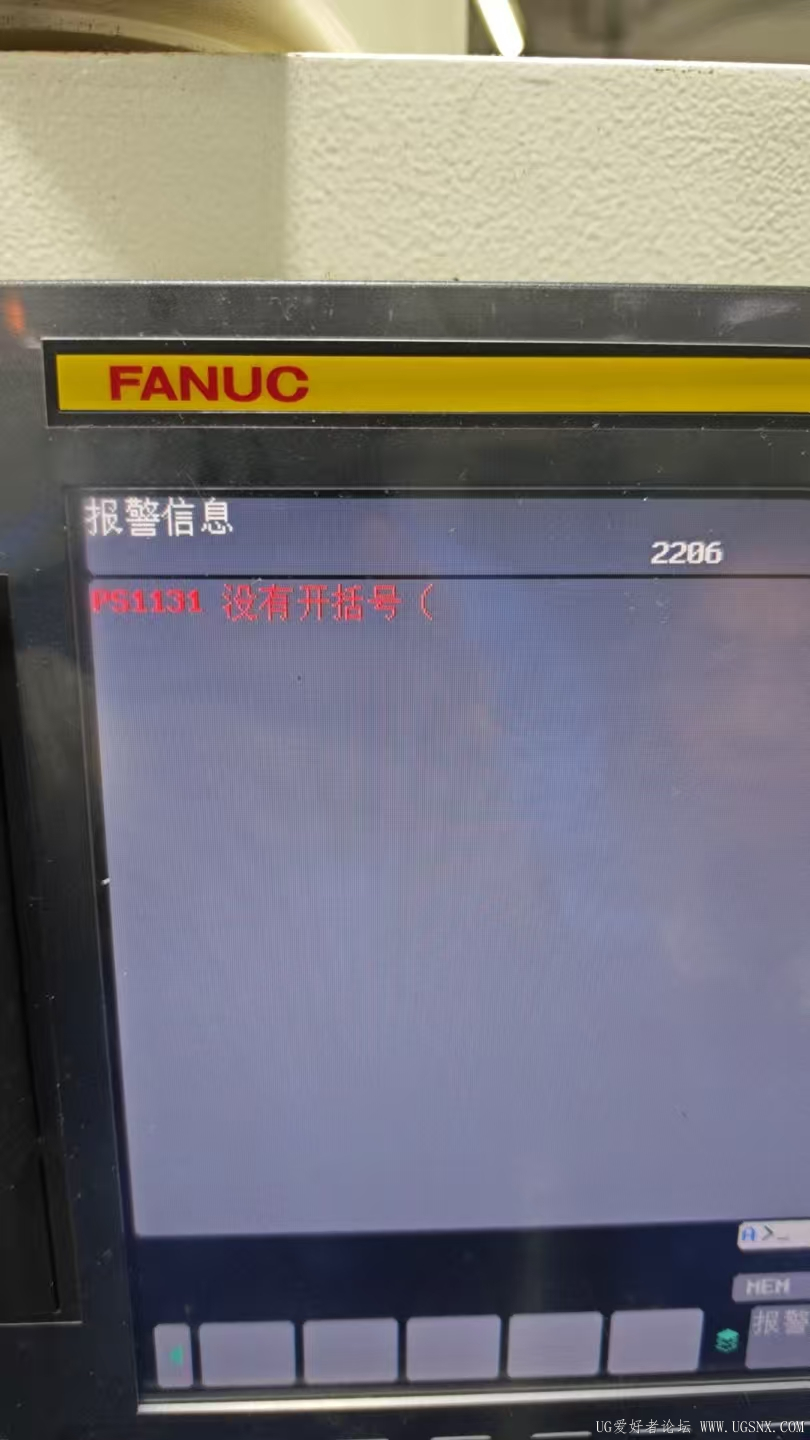

探头程序报警1131没有开括号
但是程序里有括号啊

ATAN 是不是要扩起来

发表于 2025-11-3 17:24:58 来自手机 | 显示全部楼层
dengyeke 发表于 2025-11-3 17:06
ATAN 是不是要扩起来
👍👍👍对对对
