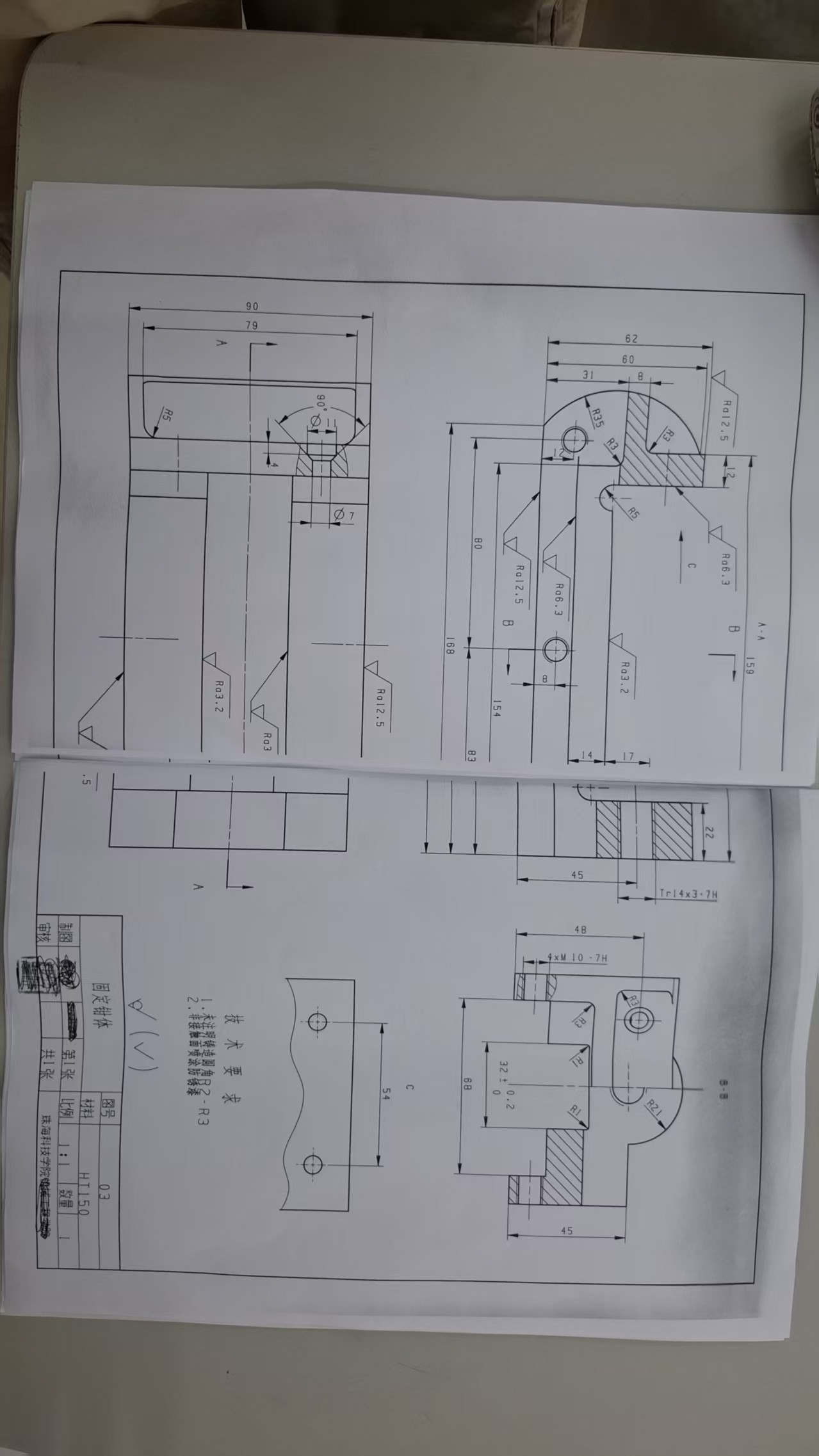

1.我想做局部抛,就是图2中的那个螺钉是怎么局部抛出来的
2.我想问下图2中的那个半抛也没法做出来这是怎么做的

基点选螺纹孔圆心

三步
1.視圖上畫草圖,把要剖的地方圈住
2.點局部剖,選
  a.要局部剖的視圖
  b.選第一步的草圖
  C.選一個基準點作為剖切深度
  d.選剖切方向(基本默認即可)
