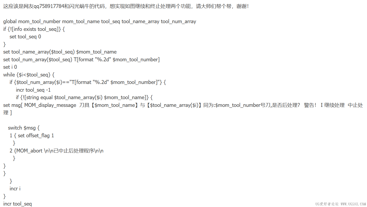

今天看到了别人以前的一个重复刀号报警的帖子,我以前也引用了那段代码,但那段代码有点瑕疵,就是同一把刀如果有多条刀路,每次都会弹窗,如果这个用来做拦截,终止后处理输出是没什么问题都,我觉得代码都原作者应该也是这个想法,只是用于终止后处理输出的,但后面都延伸功能,想继续输出后处理,这代码就需要做些更改了。我自己后来做了些修改,同一把刀多条刀路只提醒一次,如果有第三把刀冲突才会再次提醒,另外增加了同一名字不同刀号的弹窗(有些人在操作上改刀号会出现这种,而且不好发现),图片是我看到都帖子 1.png ,下面是我改过都代码,分享给大家。global mom_tool_number mom_tool_name tool_seq tool_name_array tool_num_array \
