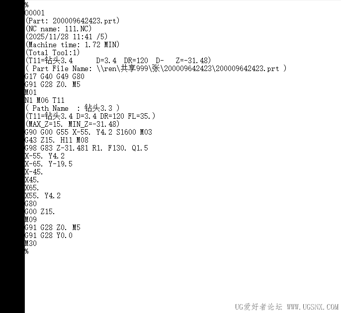

我想把钻孔程序
G98 G83 Z-21.302 R2. Q3. F150.
X-45.756 Y-27.874
G98G83X-42.622 Y-80. Z-26.302 R-3.
Y-200.
G80
改成
X-45.756 Y-27.874
Y-200.
G80
应该在后处理文件里面那个地方改,有大师知道吗?

发表于 2025-11-28 08:39:01 | 显示全部楼层
在钻孔工序里就能实现
44
2818
2818
发表于 2025-11-28 11:03:29 | 显示全部楼层
构造器的 钻孔循环里面改
120
1221
1221

 楼主| 发表于 2025-11-28 11:25:24 | 显示全部楼层
丶唯一的存在 发表于 2025-11-28 08:21
把后处理文件发出来看看
这是后处理文件,你看看能不能改
大机.rar
42.07 KB, 下载次数: 9, 下载积分: G币 -1
后处理
268
5985
5985
发表于 2025-11-28 11:43:58 | 显示全部楼层
你试试, 是不是这样的
下载.zip
44.65 KB, 下载次数: 3, 下载积分: G币 -1
305
5180
5180
