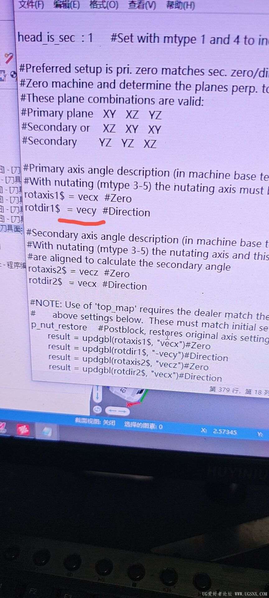

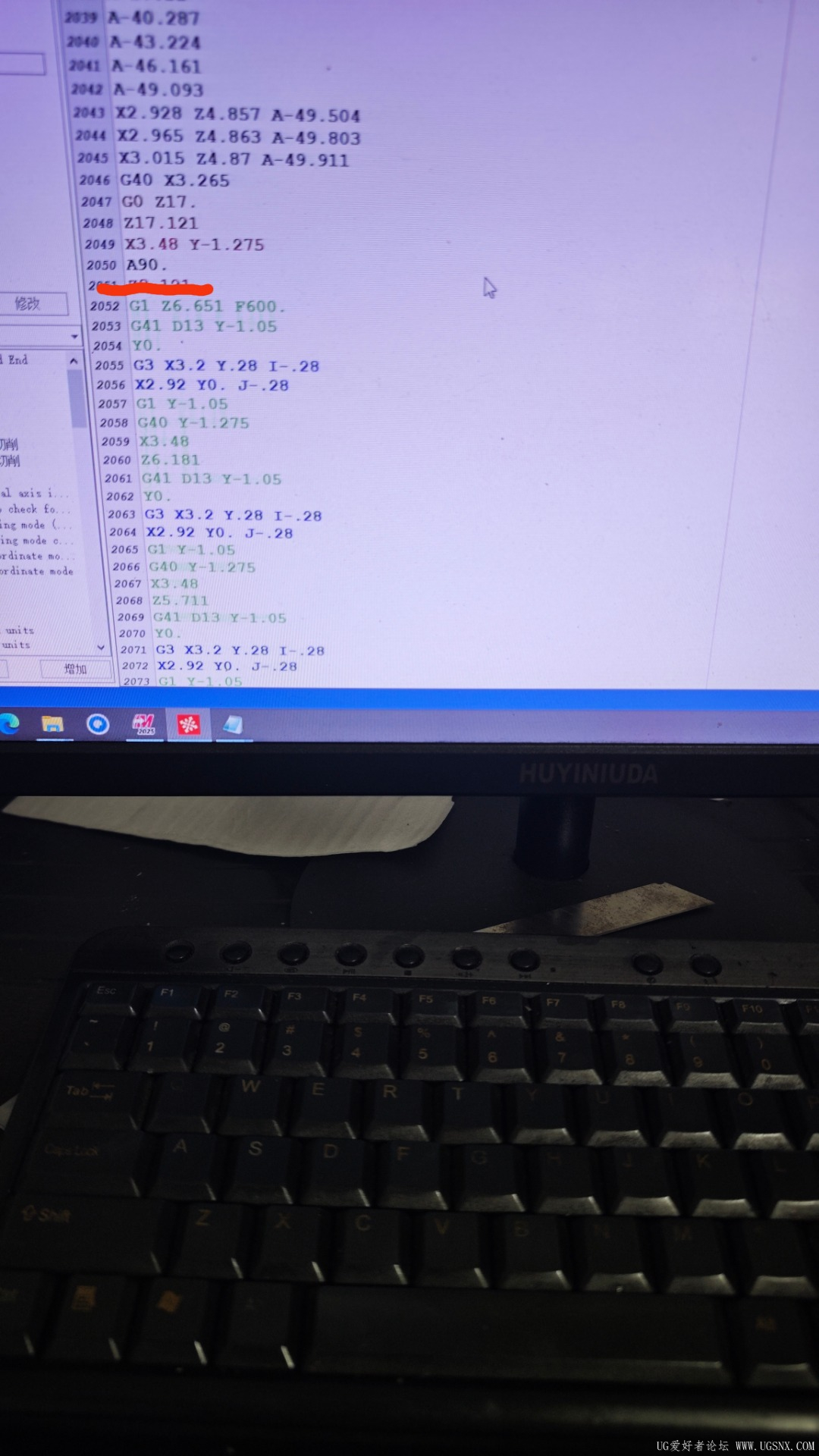

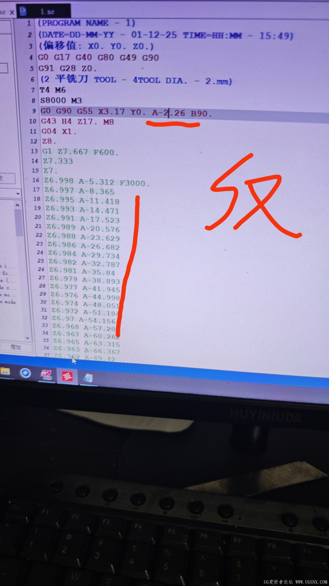

为什么替换轴输出的A轴方向是反的,定面A轴的方向又是对的,替换轴输出的A轴为正才对,现在输出的是负
改后处理图四那位置,替换轴A和定面A轴就反过来了
有大佬能指点一下吗

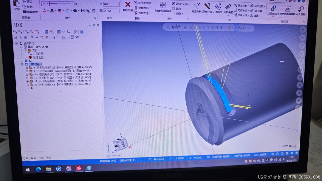

mc看刀路位置又是对得上的呀

mc里面刀路位置是对的,就是后处理出来就反了,而且就只反了替换轴,你说的我也试过,逆时针处理出来A差的更远了😂
126
