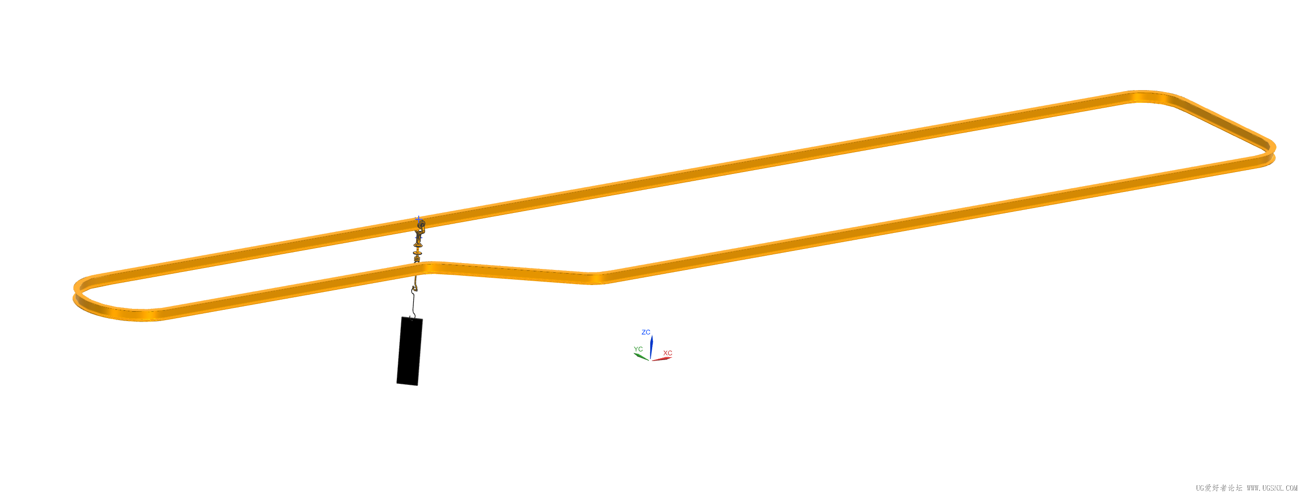

请教大家,UG2312有没有按照曲线阵列的?
如下图:
挂钩+零件需要按照轨道形状阵列?
1953
5969
5969

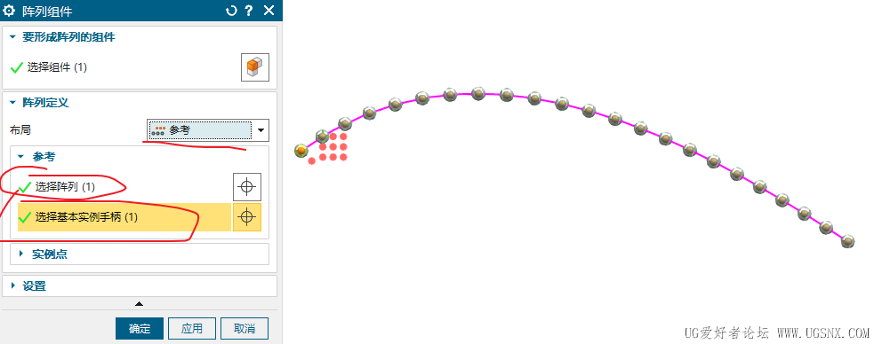

 楼主| 发表于 2025-12-3 10:21:45 | 显示全部楼层
1953
5969
5969

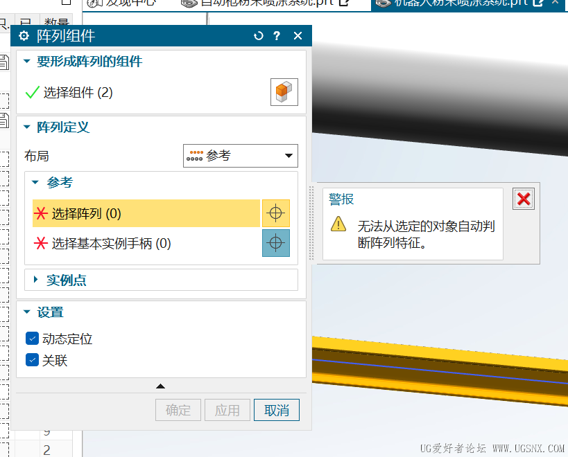

发表于 2025-12-3 10:52:26 | 显示全部楼层
maxmart 发表于 2025-12-3 10:21
为啥选择不上了?
先把位置按照曲线阵列出来,才能参考阵列
110
1411
1411
发表于 2025-12-3 10:54:56 | 显示全部楼层
为啥选择不上了?
因为【参考】这种方式参考的是已经存在的阵列。
大致的步骤可以是
1.在轨道零件中,获取轨道曲线,在轨道曲线上绘制一个点,对这个点进行【沿】轨道曲线布局的【阵列特征】。
2.在装配体中对轨道零件【替换引用集】,让轨道零件的阵列点可以在装配体中看到,选中挂钩零件和轨道曲线上的阵列点进行【参考】布局的【阵列组件】
92
237
2415
2415
 楼主| 发表于 2025-12-3 10:55:17 | 显示全部楼层
白色治愈之风 发表于 2025-12-3 10:52
先把位置按照曲线阵列出来,才能参考阵列
理解下来是先阵列特征,再组件参考?
1953
5969
5969
发表于 2025-12-3 11:13:05 | 显示全部楼层
maxmart 发表于 2025-12-3 10:55
理解下来是先阵列特征,再组件参考?
我一般是用点把需要的位置阵列出来,然后组件可以参考阵列。
1953
5969
5969
发表于 2025-12-3 11:17:27 | 显示全部楼层
阵列在装配里面做
