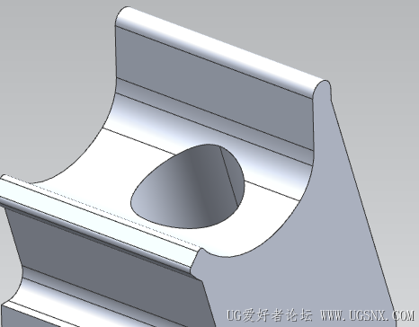

工件差不多是一个10mm直径的圆孔,想对圆孔顶部边缘进行去毛刺的话该使用什么方法呀?求助各位大佬

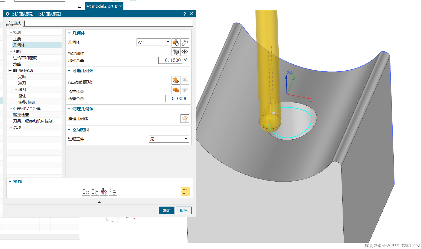

发表于 2025-12-4 11:08:41 | 显示全部楼层
低版本可以用曲面 边界  3d轮廓  高版本有3轴去毛刺
2124
10410
发表于 2025-12-4 11:11:01 | 显示全部楼层
简单的就改图搞出倒角面  然后爬面或等高加工

 楼主| 发表于 2025-12-4 11:18:18 | 显示全部楼层
UG12貌似没找到这个功能

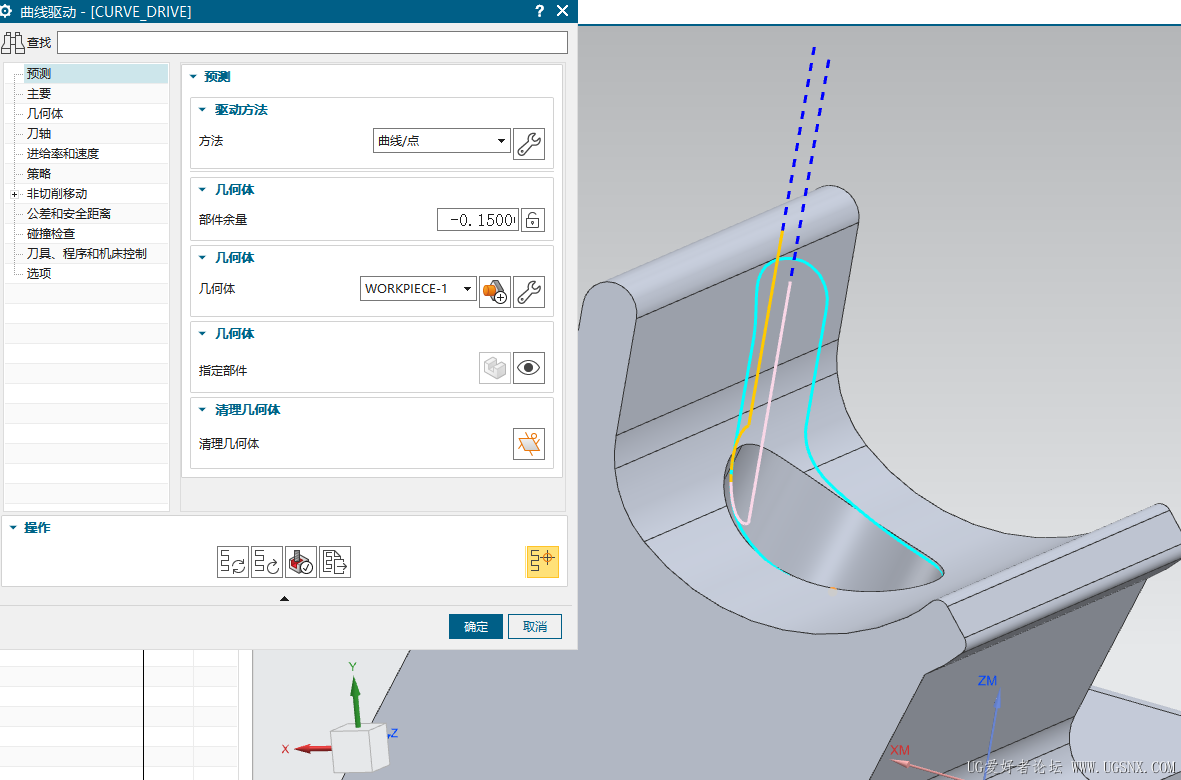

发表于 2025-12-4 11:32:34 | 显示全部楼层
可以用曲线驱动

 楼主| 发表于 2025-12-4 16:14:44 | 显示全部楼层
是这样的吗?老师
