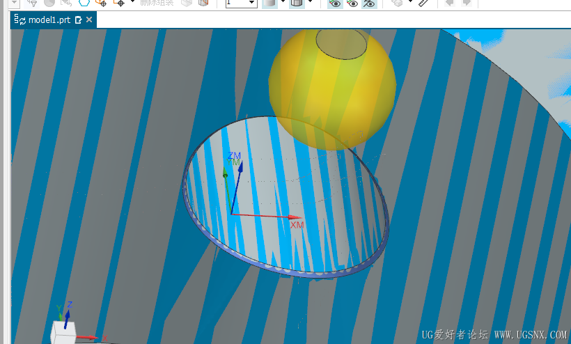

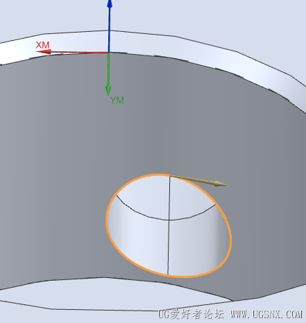

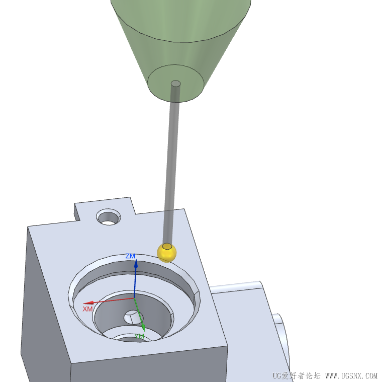

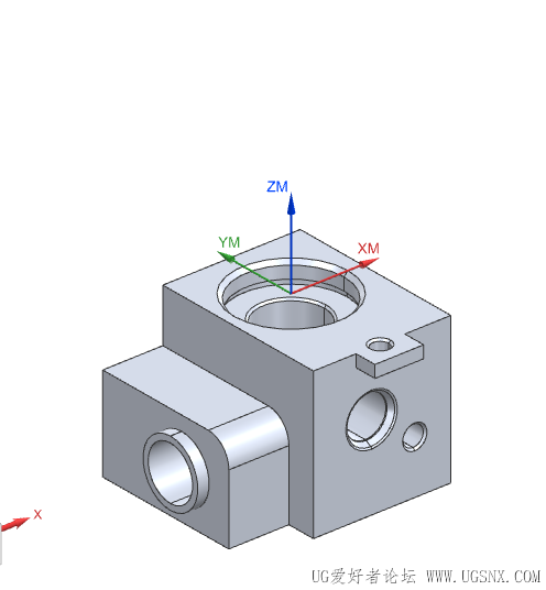

如图,想对该部件内部不规则圆孔进行一个刮毛刺操作,可三轴去毛刺程序好像不太管用。刀具是直径4的球面铣刀,想走一个圆弧去毛刺。求助各位大佬有没有合适的方法

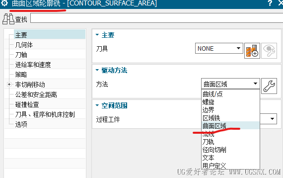

复制到其他图层,优化一下图,自己倒个斜角,使用曲面驱动,不算太好,但是去个毛刺应该还行

请问用哪个命令?
353
4553
4553
发表于 2026-4-21 15:25:57 | 显示全部楼层
huadez2 发表于 2026-4-21 14:36
请问用哪个命令?
曲面驱动
