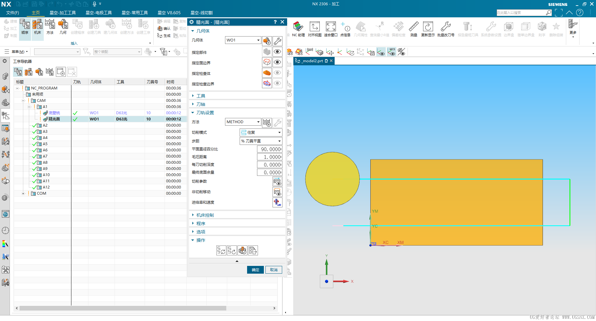

新人请问:使用底壁铣策略的时候,我有一个100宽的工件,飞刀是60的,我希望两刀就处理完。
目前遇到的问题是起点无法设置,它进刀点一定要沿着那个线,把我气死了。
请问各位大师,如何优雅的两刀在使用底壁铣的策略下优雅的把这个面给飞了。谢谢

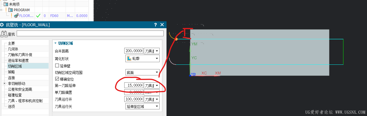

刀路数2,第一刀路延伸自己看情况调节一下

步距 用可变平均值 就可以了

 楼主| 发表于 2025-12-11 16:45:51 | 显示全部楼层
谢谢大佬,祝大佬日日做新郎夜夜换新娘。

步距改成刀路数不就得了  哪那么麻烦
