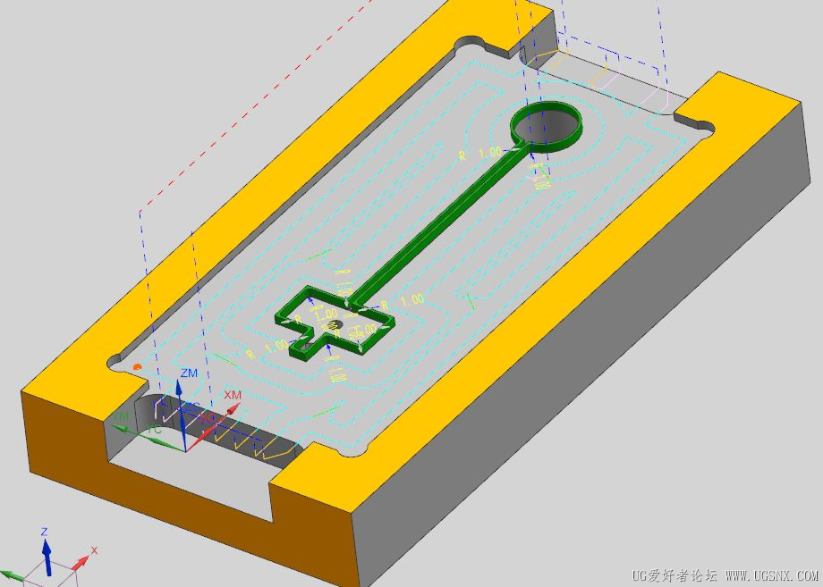

UG2206底壁铣,底面余量0.1,光底面,但是中间有一个0.1的台阶,怎么能让0.1的凸台顶面不加工?

余量和顶面一样高 你底面留0.09就行了

 楼主| 发表于 2026-3-18 09:49:00 | 显示全部楼层
除了加个检查体,还有其它方法吗?

发表于 2026-3-18 10:25:28 | 显示全部楼层
修剪刀路

发表于 2026-3-18 10:37:55 | 显示全部楼层
跨空区域改成移刀就是了,而且你这种一看就是工序没有继承WP,继承了WP有凸台绕着走的,型腔倒是改一下移刀就好了

发表于 2026-3-18 10:43:58 | 显示全部楼层
要把毛坯厚度改到比0.1小

 楼主| 发表于 2026-3-19 09:48:30 | 显示全部楼层
3079344167 发表于 2026-3-18 10:37
跨空区域改成移刀就是了,而且你这种一看就是工序没有继承WP,继承了WP有凸台绕着走的,型腔倒是改一下移刀 ...
你下载文件看了吗

 楼主| 发表于 2026-3-19 09:49:26 | 显示全部楼层
noxxxx 发表于 2026-3-18 10:43
要把毛坯厚度改到比0.1小
到是个方法,不过,不太好

 楼主| 发表于 2026-3-19 09:51:05 | 显示全部楼层
到是个方法,不过不太好,假如工艺要求留0.2呢
