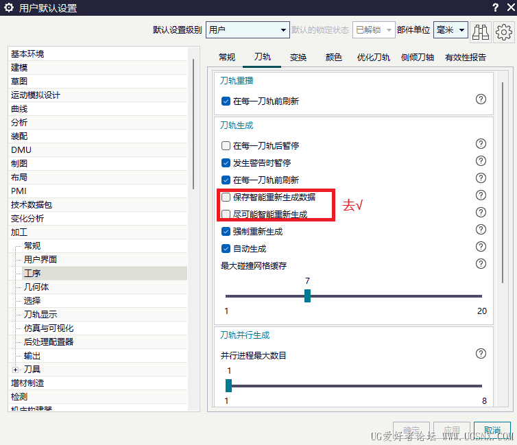

刀轴随便用那个都没问题,就是不能动避让和光顺下的功能,用了就会出现旧刀轨和新刀轨同现,旧刀轨要重启才会去除,大神看看要改那个设置!

 楼主| 发表于 2026-2-6 11:58:38 | 显示全部楼层
找到设置了,把√去掉重启UG就可以了

发表于 2026-1-7 13:52:05 | 显示全部楼层
看图操作一下,应该可以刷新刀轨显示!

 楼主| 发表于 2026-1-7 15:08:12 | 显示全部楼层
qqwyl 发表于 2026-1-7 13:52
看图操作一下,应该可以刷新刀轨显示!
可以去除掉但每一次改动都要去操作一下,有没有自动刷新的,2412版的有好好的
