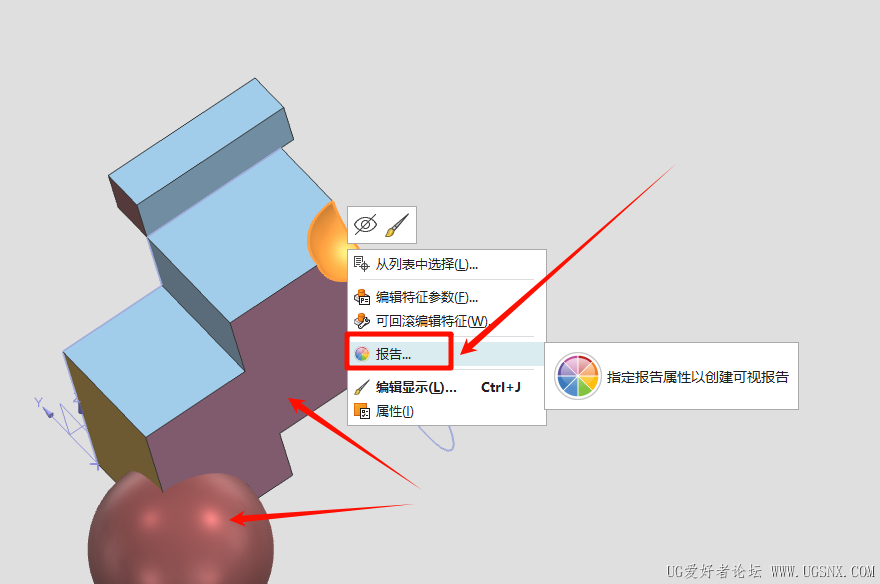

请问,选择“面”后,右键中“报告”,进行编辑后,原建模的着色发生“变化”
怎样能恢复,原有的着色状态

 楼主| 发表于 2026-1-8 11:03:39 | 显示全部楼层
黎小白 发表于 2026-1-8 09:22
ctrl+j编辑对象,点击继承后,就可以继承另外一个对象的着色特征
与“编辑对象”,没关系

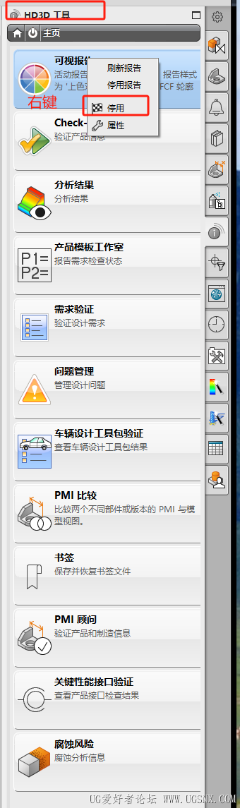

发表于 2026-1-8 15:19:02 | 显示全部楼层
资源条-HD3D工具-可视报告-右键-停用
152
316
2146
2146
 楼主| 发表于 2026-1-8 15:22:02 | 显示全部楼层
对的,谢谢!
