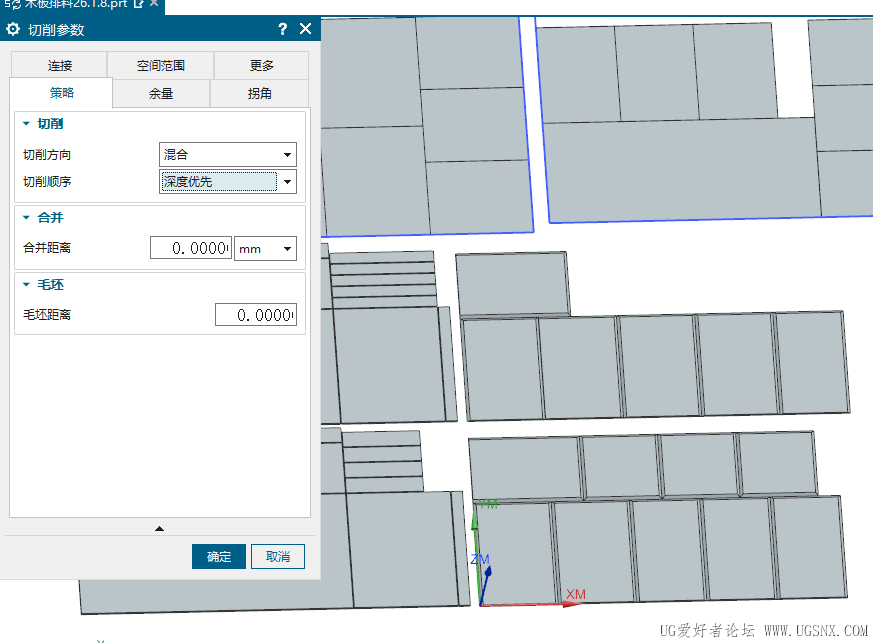

用倒角刀 刀具对中 切45度 下料 用的轮廓铣
混合 深度
刀路中有一个轮廓没跑完 就跳刀的现象,层优先没起作用
切的木头 一共分了三层 每层6mm
蓝色跳刀和红色跳刀都是层优先失效的情况
我观察 蓝色跳刀 会撞刀

经研究,补充一下我发现的问题:
1.只有在开放区域的时候 才会出现层优先失效的情况,封闭区域层优先依旧有效
2.我是自己修改的nx12的mill_planra文件,用的nx12版本的mill_planra直接替换的2412安装包里面的这个文件,不知道是不是这个原因导致的

发表于 2026-1-8 23:09:49 | 显示全部楼层
什么版本就用什么版本模板,别跨版本复制过去,会过切的。

发表于 2026-1-8 23:56:05 | 显示全部楼层
我来告诉你这个问题是什么引起的!当你的相邻的开放区域刀具路径的距离小于刀具直径的时候,深度优先失效。这条规律适用于所有版本。你可以把你的“深度优先”失效的操作里面的刀具改成更小的刀具去试试看。

发表于 2026-1-9 08:03:34 | 显示全部楼层
模板的文件最好不要替换,会报错出问题

 楼主| 发表于 2026-1-9 17:01:45 | 显示全部楼层
WWM001 发表于 2026-1-9 08:03
模板的文件最好不要替换,会报错出问题
主要是懒的再把刀具刀柄还有那一堆东西都重新做一遍,太麻烦了,在11里面都做好了,新安装的2412又得重新设置一遍,为了省事,所以直接用11的文件把2412替换了,模板文件名都是一样的
我换回2412的模板文件,还是一个样,应该是版本问题,我试了几个,封闭曲线没问题,深度优先生效,开放曲线就不行,还是一层一层切

 楼主| 发表于 2026-1-9 17:03:10 | 显示全部楼层
#忘忧草# 发表于 2026-1-8 23:56
我来告诉你这个问题是什么引起的!当你的相邻的开放区域刀具路径的距离小于刀具直径的时候,深度优先失效。 ...
应该不是这个问题,同样的设置,在11里面没问题,我又研究了一下,应该是2412版本就这样,其他版本不知道是什么样的,我试了试用2412自带的模板文件,这么操作,还是一层一层的切,应该是版本问题

发表于 2026-1-10 09:27:39 | 显示全部楼层
看看选线时候的指定平面  调一调进刀数值  再有就是分开加工
