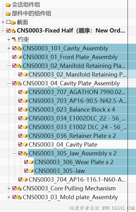

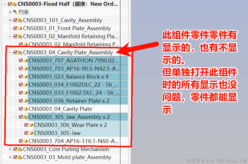

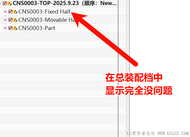

今天在打开文件时发现,装配中的组件零件有不显示的(如截图),选中的那几个文件是已经加载了,但在图中不显示零件体。但在装配的更上级(目前打开有问题的这个Fixed Half 是一个子装配文件)也就是总装配中显示是没有问题的(见示意图片).这些不显示零件右击在窗口中打开时也没问题。
我检查了引用集是用的MOLD;图层把包含体的都打开;布置抑制都未使用。实在想不出可能是哪里的问题了。
请哪位大神来指点迷津

发表于 2026-1-19 16:18:50 | 显示全部楼层
左侧资源条-部件导航器- 模型视图前面的加号点开-切换到别的视图
然后 CTRL+SHIFT+U 显示全部  看看行不行
如果行的话 大概率是 你某个特定的视图  隐藏了视图中的组件
这种方法是 通过   编辑-显示和隐藏 组里的
CTRL+B 隐藏  / CTRL+SHIFT+K 显示 /CTRL+SHIFT+B 反转 /CTRL+SHIFT+U  全部显示
通过这些命令 是显示不出来的
你可能的是执行了
装配-关联控制-隐藏视图中的组件
这个时候你需要执行
装配-关联控制-显示视图中的组件
点选第一个   拉倒最低  SHIFT点选最后一个    然后确定
或者在组件名 过滤的位置 直接输入 *  就会自动选择所有    然后确定
以上,希望能帮到楼主。

 楼主| 发表于 2026-1-20 09:18:57 | 显示全部楼层
牛而逼之!!!
真的解决了!
