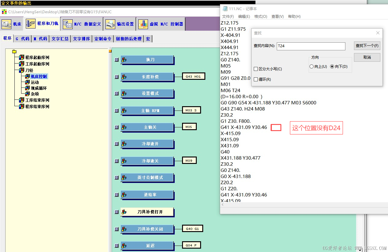

线加工铣上下外形,先铣外边外形,M00-然后倒压板铣里边外形,D刀补出不来,后处理应该改哪个位置。

 楼主| 发表于 2026-1-19 13:45:57 | 显示全部楼层
有大佬帮我改下也行,其余的不改,就让刀补开开就行。
3轴备刀不回零没有G15.zip

发表于 2026-1-19 16:20:27 来自手机 | 显示全部楼层
听你的,其它的没动,只加了刀补
通过百度网盘分享的文件:3轴备刀不回零没…
链接: 3轴备刀不回零没有G15.rar (299 Bytes, 下载次数: 8)

 楼主| 发表于 2026-1-19 17:04:48 | 显示全部楼层
wind10 发表于 2026-1-19 16:20
听你的,其它的没动,只加了刀补
链接: ...
多谢大佬,可以了,你有好用的三零4轴后处理嘛,有咯发个呗。
