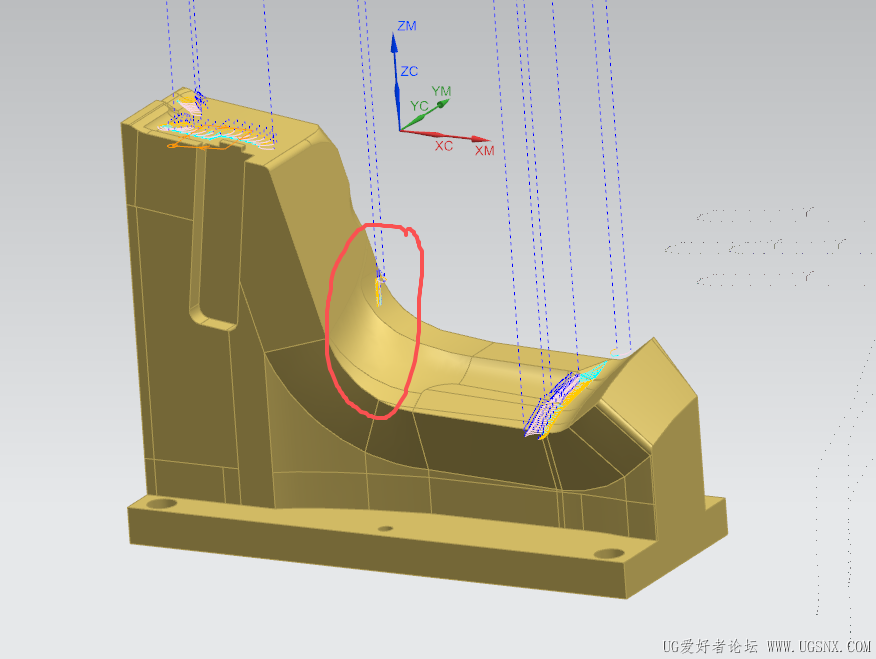

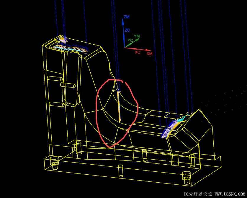

各位遇到过吗?图没有报错,别的刀路没有问题。分享给大家

没选体直选面  或者是体有缝隙  这个缝隙还大于你的内外公差

是选的体    有可能是设计的缝合的时候公差搞的特别大    但是没有报错没有什么别的问题     就这一把刀会把这里搞个洞
