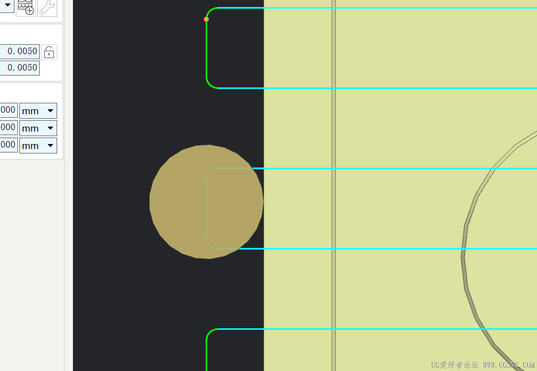

如题。2512底壁铣光底程序如何不改变毛胚情况下让刀走出工件1.2毫米

毛坯余量给个1.2

zdp215 发表于 2026-2-14 08:14
毛坯余量给个1.2
