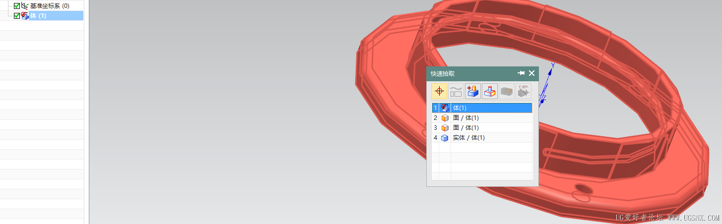

各位大佬,小弟打开一个自己做的装配体后,无法显示,这是什么情况?从装配里面打开部件后也是一样的,导航器里面是有的,但是是不显示的,鼠标放上去之后才会显示,拿走之后又不显示了。

在侧边栏的装配导航器里,选中所有不显示的零部件,然后点击鼠标右键,选择“显示精确”。
