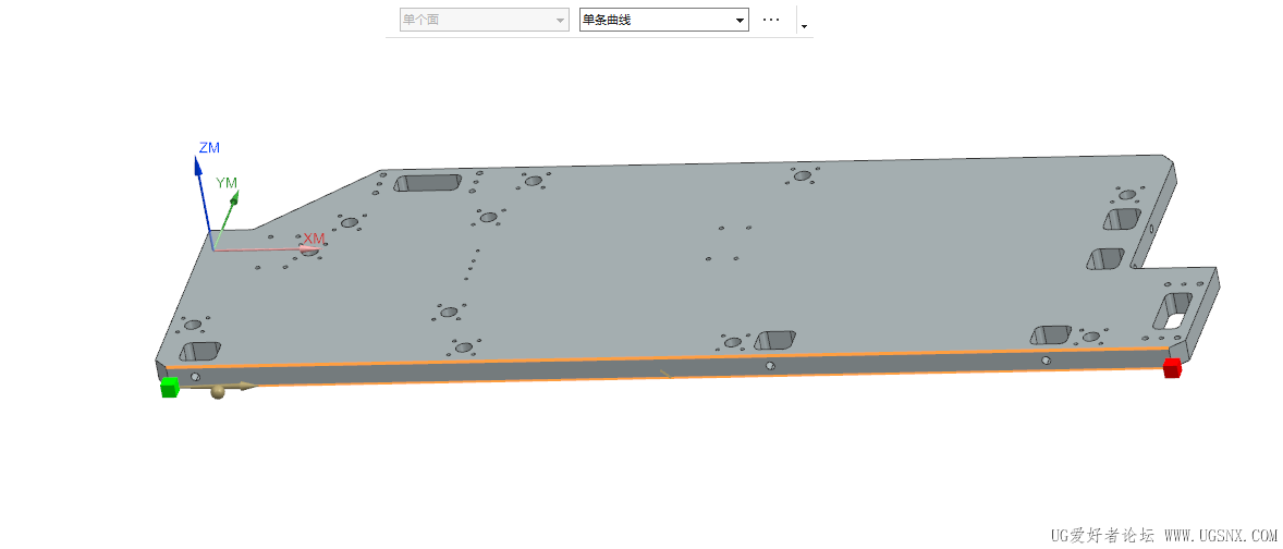

发表于 2026-3-24 22:00:38 | 显示全部楼层 |阅读模式
求大神帮忙解决,就选线刀路就会跑到底部去
选一条线刀路就会跑到下面去
选一条线刀路就会跑到下面去
选一条线刀路就会跑到下面去

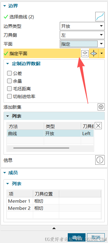

发表于 2026-3-25 08:39:39 | 显示全部楼层
(两个解决方案:第一是改WCS到你想要的平面,第二是选线的时候指定平面)
                         (一般都是选线的时候指定平面)

发表于 2026-3-25 09:11:14 | 显示全部楼层
指定平面

发表于 2026-4-4 09:08:18 | 显示全部楼层
是不是指定平面没选
