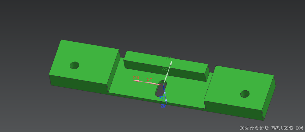

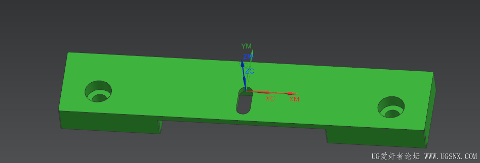

像这种小批量零件,外形、槽和厚度都留了点余量,热处理回来之后外形CNC如何精加工?磁盘呢怕吸不住,还是留给磨床磨到位呢?评论区的大神能给予一点赐教吗?

万能的虎钳肯定能搞定

不是有两个螺丝孔?锁螺丝光外形。虎钳一夹。做反面

东西不大 ,用的刀也大不了多少 ,弄个形状卡着 ,吸盘都能吸住  磁盘肯定没问题 ,厚度余量多虎钳夹着光外形还有孔啥的然后反面磁盘洗个工装卡进去 ,剩下的该咋搞咋搞。 余量不多 孔和槽先铣出来当基准 ,反面吸盘卡那个孔定位,光外形和台阶面 ,要是吸盘就慢点 ,力没磁盘大 。

磨床要磨一个基准面

磨一个基准面出来,用磁台吸这个干
