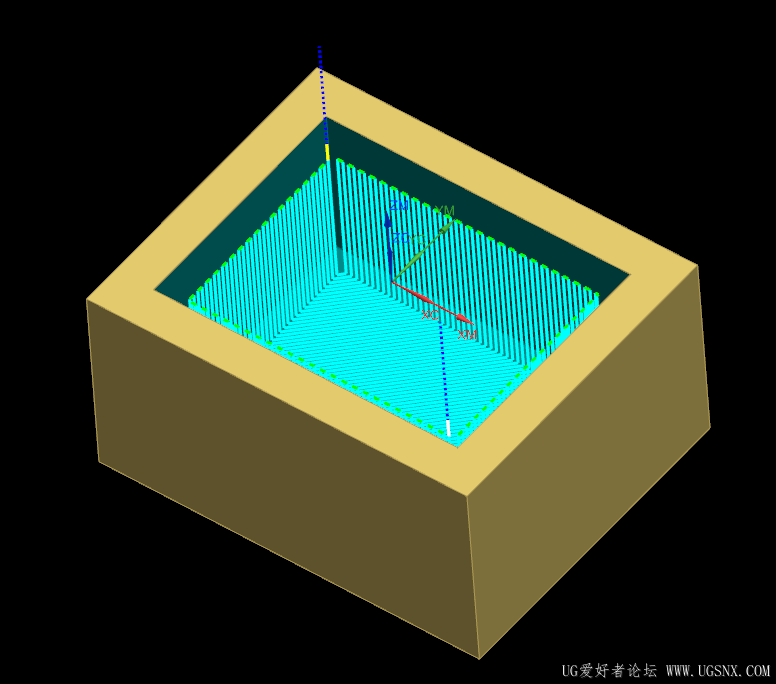

各位大师  我想问一下ug怎么在垂直面上进行爬面精加工
这两边都没有刀路
这两边都没有刀路

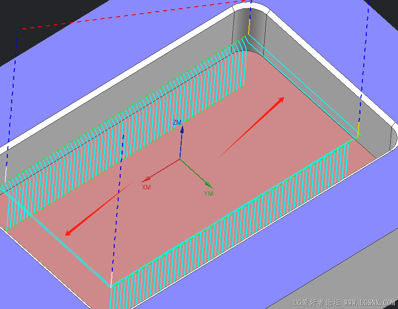

你说的是这个意思?你这工件这样铣能用。。。。。。

这个要么平面铣一刀过,要么做等高,怎么也用不到爬面的吧!!!!!!!!!

固定轴曲面区域,选择部件,投影矢量改成朝向驱动体

像这种不是底面留余量。等高最方便吗?

用等高,或者平面铣轮廓

垂直面平面铣一刀过不香???那你搞插铣!!!爬面的话曲面驱动

这个要么平面铣一刀过,要么做等高,很少用用爬面的

一刀拉省事
