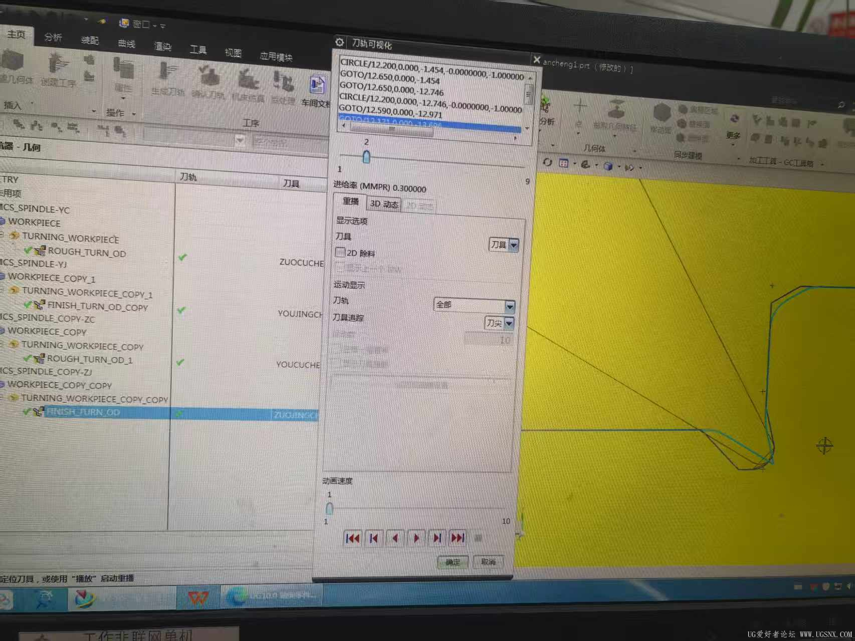

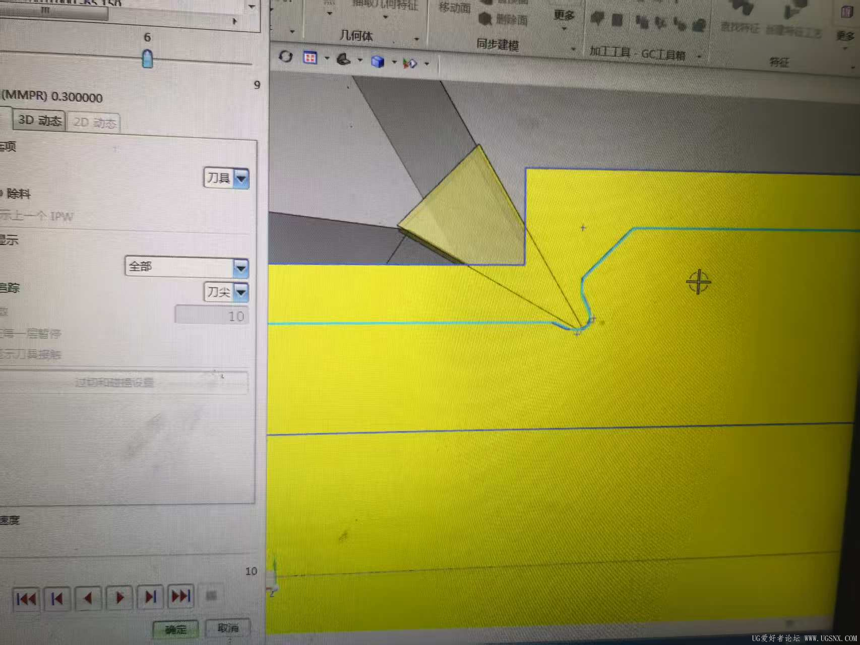

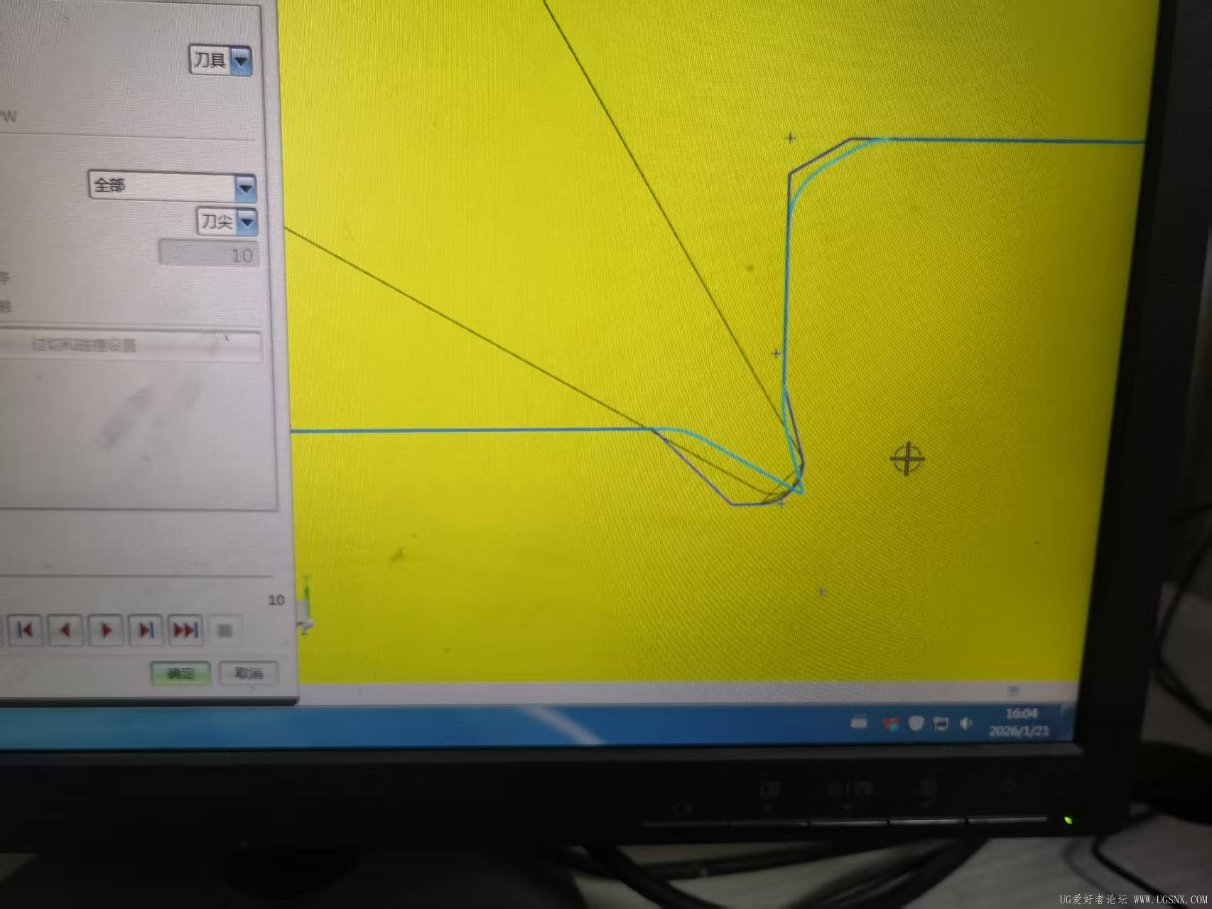

如图所示,在精加工同一把刀退刀槽有的不适用,需重新加工 ,为什么我二次选择刀具加工时 无法单独加工一个退刀槽,在切削区域限制里面设置轴向为什么显示没有切削区域,或者说 我能在第一道精加工时如何不加工这个地方,,求大神们帮帮忙!!!!!!

 楼主| 发表于 2026-1-22 10:13:00 | 显示全部楼层
自己摸索出来了,第一刀精加工的时候点一下 省略变换区 这样留有残料 下一把换刀勾选区域限制 可以单独加工  能识别出加工区域,不点的话 第一刀精车已经车的差不多了后续在弄得时候会出现  识别不出切削区域

发表于 2026-1-21 19:48:25 来自手机 | 显示全部楼层
你这加工不到位是你刀具角度的问题啊。

 楼主| 发表于 2026-1-22 07:41:41 | 显示全部楼层
老鲜肉* 发表于 2026-1-21 19:48
你这加工不到位是你刀具角度的问题啊。
我知道呀,所以我问的是我现在二次加工 单独加工这个地方选择 外径粗车换刀具 切削区域限制轴向跟径向 就限制切削这个地方 但是他不识别  应该是上一刀工序已经切过了 所以应该还是要调整工序先后
