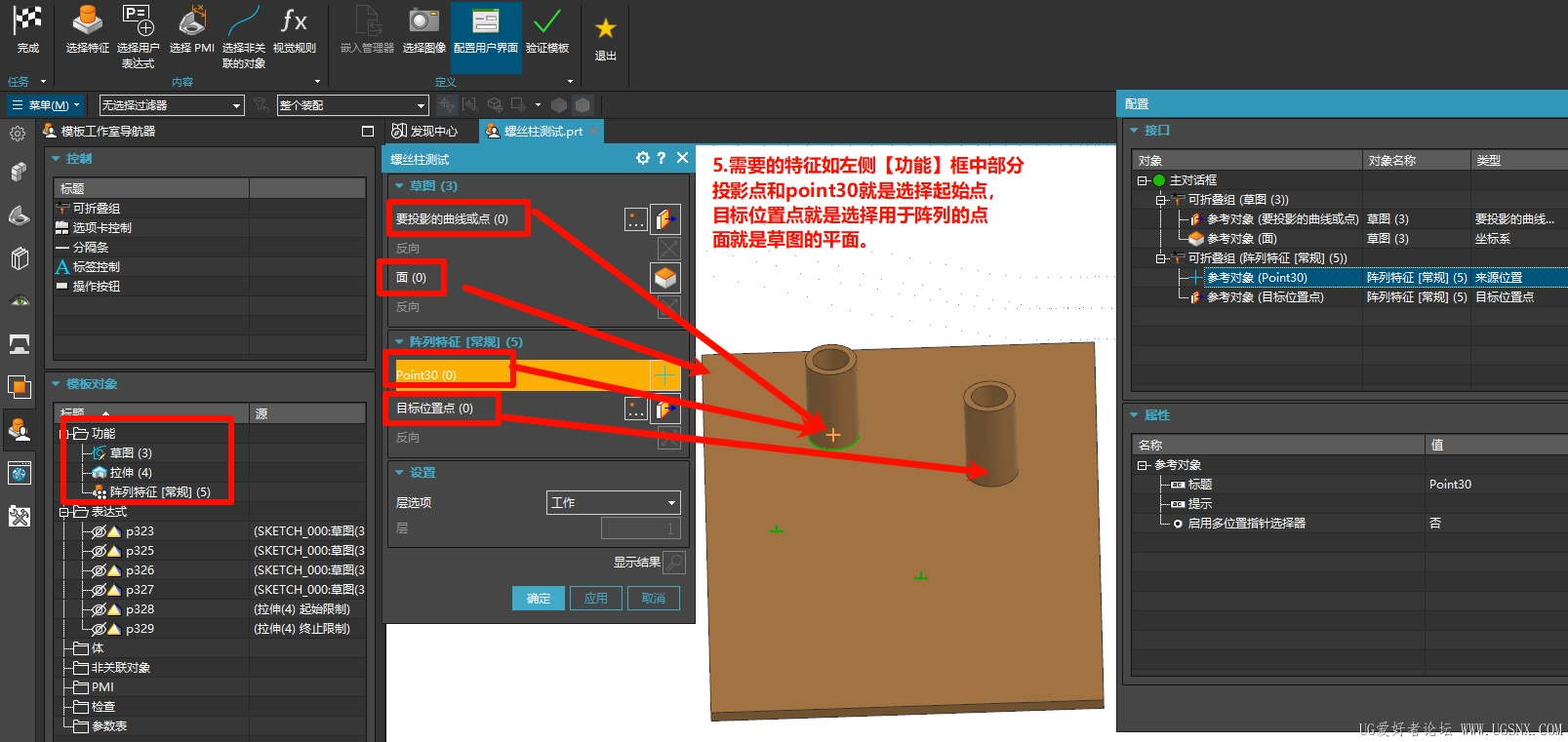

问题来源:在尝试了解【特征模板编创】过程中,发现一般都是通过选取某一个对象来生成一个特征。举例说明:通过投影一个点,以这个点为圆心绘制草图,拉伸一个用于螺丝固定的柱体,以上述方式形成的特征模板只能选取一个点生成一个螺丝柱特征。但是在实际中会需要多个螺丝固定柱来进行固定零件,如果每次只能选一个点生成一个螺丝柱特征,那么就需要重复使用特征模板命令,而且如果设置了螺丝柱的表达式配置参数,不能批量修改多个命令生成的螺丝柱尺寸,十分麻烦。
需求:因此我需要一种可以在多个指定位置点生成对应数量的、相同尺寸的螺丝柱的特征模板命令。

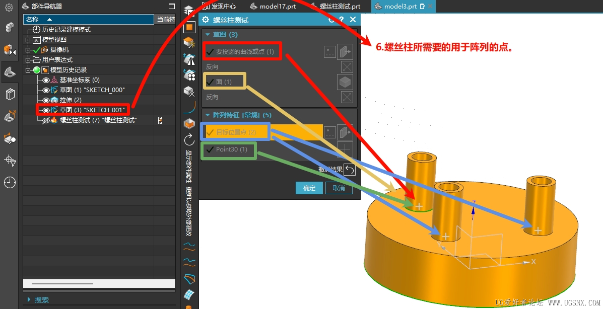

思路:通过测试,试得比较合适的方法是在特征模板中使用【常规】布局方式的【阵列特征】,大致步骤和效果如图。

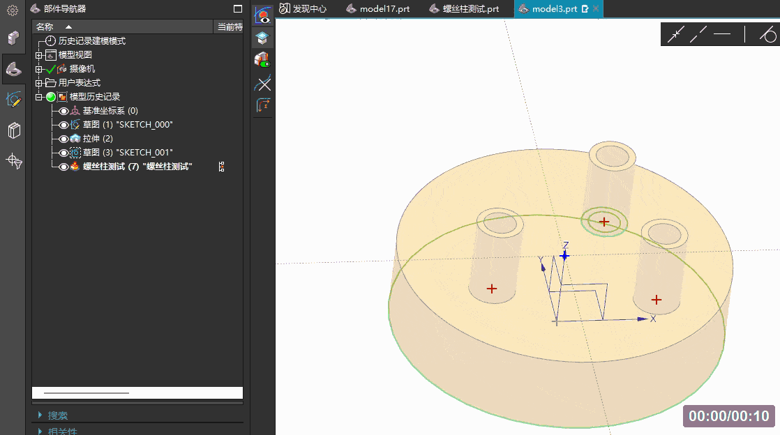

动图里显示的是用于特征模板的草图点,后期可以通过调整这个草图里的点来调整所需特征模板螺丝柱的位置。
如果要增减特征,就在草图中再增加点或删减点就可以,好像也不用去特征模板再选择或者取消选择点,可以自己试下就不演示了。
此外,如果实际只需要一个螺丝柱特征,在这个特征模板中还是会要求选择阵列的指定点,可以重复选择初始点,应该相当于在初始点阵列了一个一模一样的特征合并了。暂时还没碰到过重复特征的问题。
