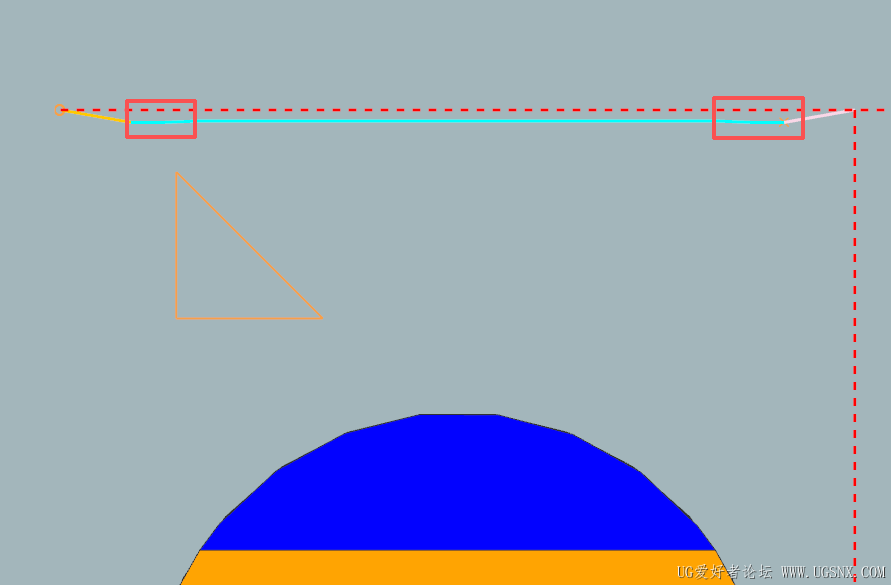

如图所示:加了半径补偿之后两边各输出两个小圆弧,这是怎么回事呢?

把开刀补那里有个最小角度改成0

刀补的产生必须有一段可以产生刀补的位移,在你添加刀补的选项里有个最小移动和最小角度,你应该设置了最小角度所以有斜线产生

iuyinxiao001 发表于 2026-4-16 11:27
把开刀补那里有个最小角度改成0
改成0还是有圆弧

 楼主| 发表于 2026-4-16 11:49:05 | 显示全部楼层
NXZYF 发表于 2026-4-16 11:27
刀补的产生必须有一段可以产生刀补的位移,在你添加刀补的选项里有个最小移动和最小角度,你应该设置了最小 ...
指的是那两段圆弧怎么取消掉

 楼主| 发表于 2026-4-16 11:52:41 | 显示全部楼层
这是改成0之后还是有圆弧

发表于 2026-4-16 12:03:52 | 显示全部楼层
有刀补,肯定要有位移才能补进去。

上图档吧,你说的是切削刀路出现圆弧了,不是进刀刀路出现圆弧了,是这意思吧。我估计你不加刀补应该也会有圆弧,具体的你发图档吧
