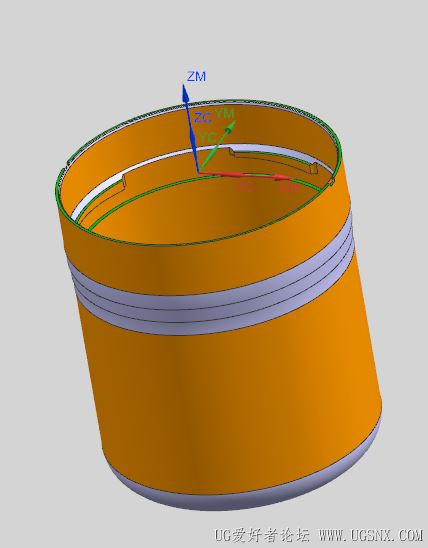

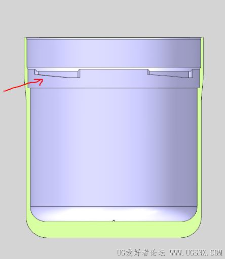

[求助] 这个倒扣如何编程?
349
713
5893
5893
发表于 2026-4-21 18:17:00 | 显示全部楼层 |阅读模式
通过网盘分享的文件:倒扣.x_t
链接: 倒扣.x_t 提取码: bf2w

发表于 2026-4-24 09:24:43 | 显示全部楼层
换个思路呢,用数控车床,G32车螺纹的方式车出来

 楼主| 发表于 2026-4-23 19:31:47 | 显示全部楼层
通过网盘分享的文件:倒扣完成.prt
链接: 倒扣完成.prt 提取码: 2fcj
程序编出来了,但是有一点残留,还得放电

发表于 2026-4-22 00:31:43 来自手机 | 显示全部楼层
摆角度定轴做不出来吗?不行的话,可能只能打火花

发表于 2026-4-22 08:05:01 | 显示全部楼层
刀轴朝上

发表于 2026-4-23 11:34:31 | 显示全部楼层
这么小的地方,难

发表于 2026-4-23 22:39:43 | 显示全部楼层
那个位置加工出来,在根部会有点小圆角,应该不影响使用

 楼主| 发表于 2026-4-24 08:16:21 | 显示全部楼层
不只是小圆角,倒扣位置根部向上翘

发表于 2026-5-10 16:49:30 | 显示全部楼层
车床刀能伸进去多长啊
