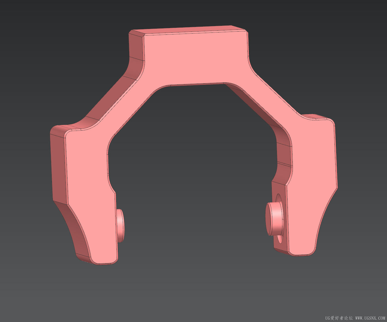

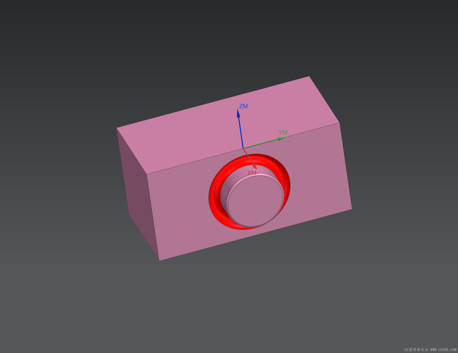

由于情况特殊,红色面只能从正面和底面分两次进行倒扣加工,红色面为R3圆弧槽,请问大佬们有没有什么好的办法?谢谢!

发表于 2026-5-13 22:49:57 | 显示全部楼层
不能上车床吗?

发表于 2026-5-13 23:54:00 | 显示全部楼层
不能翻过来?

发表于 2026-5-14 08:35:30 | 显示全部楼层
用侧铣头

发表于 2026-5-14 10:00:27 | 显示全部楼层
侧铣头,四轴,五轴

 楼主| 发表于 2026-5-14 20:23:29 | 显示全部楼层
好吧,其实原图大概是这样的

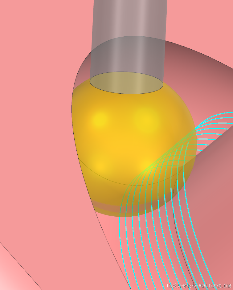

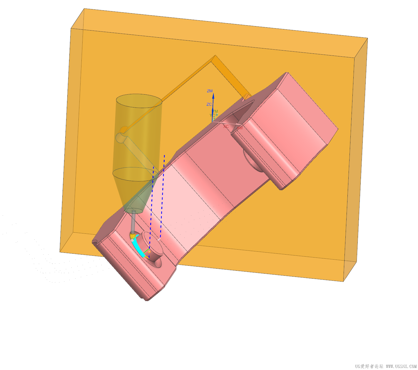

发表于 2026-5-15 05:28:30 | 显示全部楼层
用驱动刀路可以出来,不过有点误差的,估计一两丝吧

发表于 2026-5-15 08:18:02 | 显示全部楼层
nms981 发表于 2026-5-14 20:23
好吧,其实原图大概是这样的
实在不行,就电火花加工呗

 楼主| 发表于 2026-5-15 14:30:24 | 显示全部楼层
这个工件是铝料,是用一块毛坯夹着用三轴做出来的,圆弧槽的要求并不高,用等半径的糖球刀能加工多少是多少,发这个贴只是想问问大佬们有没有什么更好的办法。
