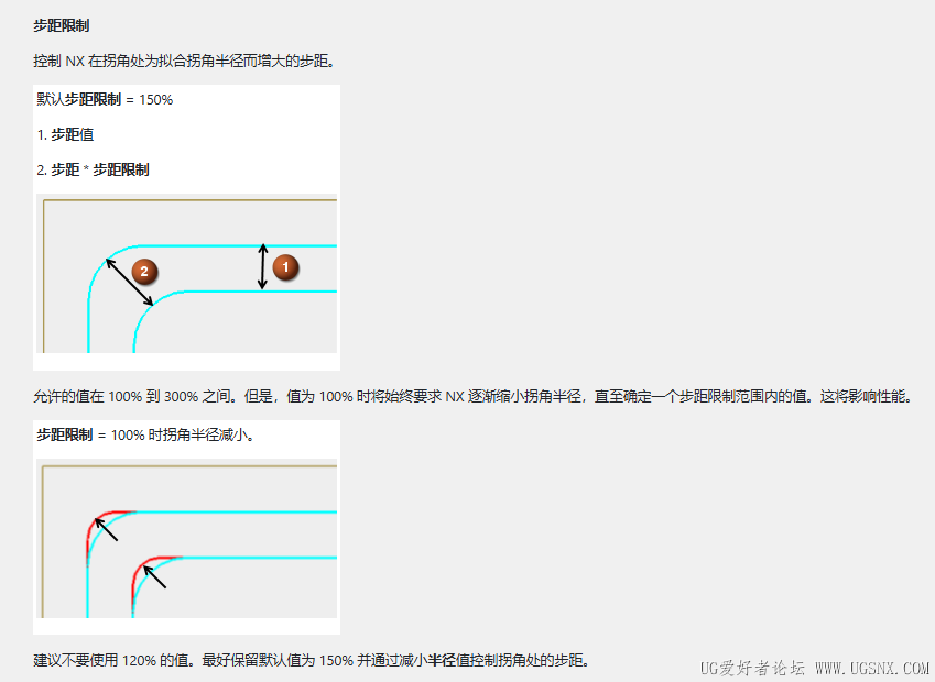

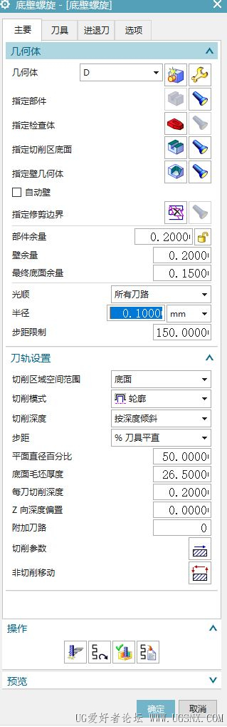

底壁铣,光顺圆角里的步距限制是什么意思?什么场景使用?

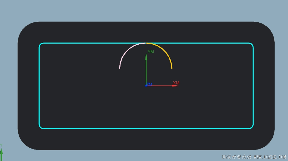

发表于 2025-4-10 11:43:28 | 显示全部楼层
这是没有开拐角光顺的,四个角是R5,用10MM刀具,刀路就是直角

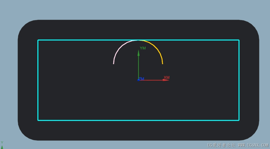

这是拐角光顺1MM,同样10MM刀具的刀路

发表于 2025-4-10 11:33:08 来自手机 | 显示全部楼层
就是最长能到多少,这玩意儿不能设太大,不然会导致有些地方没干掉
57
284
3990
3990
发表于 2025-4-10 11:33:34 来自手机 | 显示全部楼层
就是一层道路结束后到逆转道路之间,它们连接用光顺时,
57
284
3990
3990
发表于 2025-4-10 11:34:29 来自手机 | 显示全部楼层
刚刚不小心点错了,就是一层道路结束后到另一层道路,他们之间用光顺方式连接,那么光渗连接它的步距是多少?步距越大它的x方向长度越长
