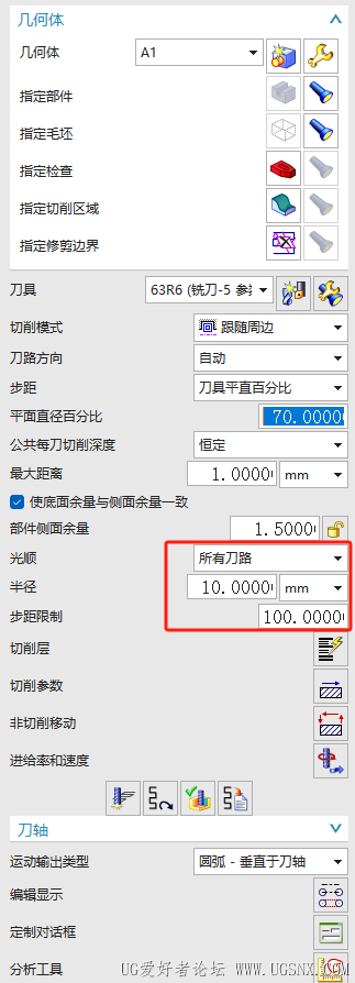

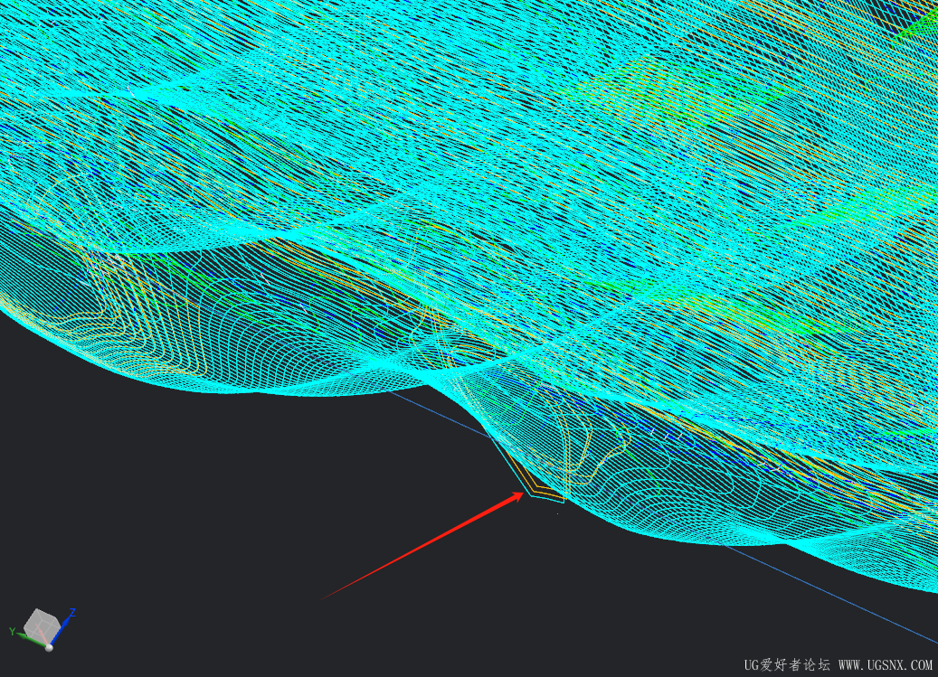

有没有大佬指点一下步距限制有刀路不正常,限制成直角了

发表于 2025-6-27 15:59:02 | 显示全部楼层
你这是什么材料呀   我加工P20  63R6最多才下0.3,我太保守了吗

发表于 2025-6-27 16:31:19 | 显示全部楼层
你半径太大了吧,改成2mm看看呢

 楼主| 发表于 2025-6-27 17:48:16 | 显示全部楼层
铝料来的

付磊好 发表于 2025-6-27 16:31
你半径太大了吧,改成2mm看看呢
不给大到修圆部分夹刀弹刀我63的刀一个毫下刀量,步距限制给110-150有时都会有抢刀的情况

发表于 2025-6-28 07:47:19 | 显示全部楼层
半径太大了吧

 楼主| 发表于 2025-6-30 11:56:59 | 显示全部楼层
谢谢提醒,我下次有这种情况给小点试试
